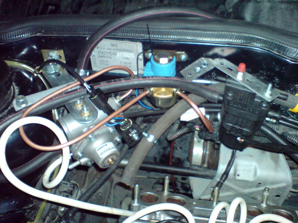

Ваз 21154 ГБО Ловато Digitronics
Время впрыска
бенз 4,3
газ 5,2
Температурная коррекция снизила расход на 1,5л
Обошел момент - глох двигатель при торможении им.
Расход 8-трасса, до 9,5-город
Параметры настройки газомозга
2115_(24.11.2009).zip

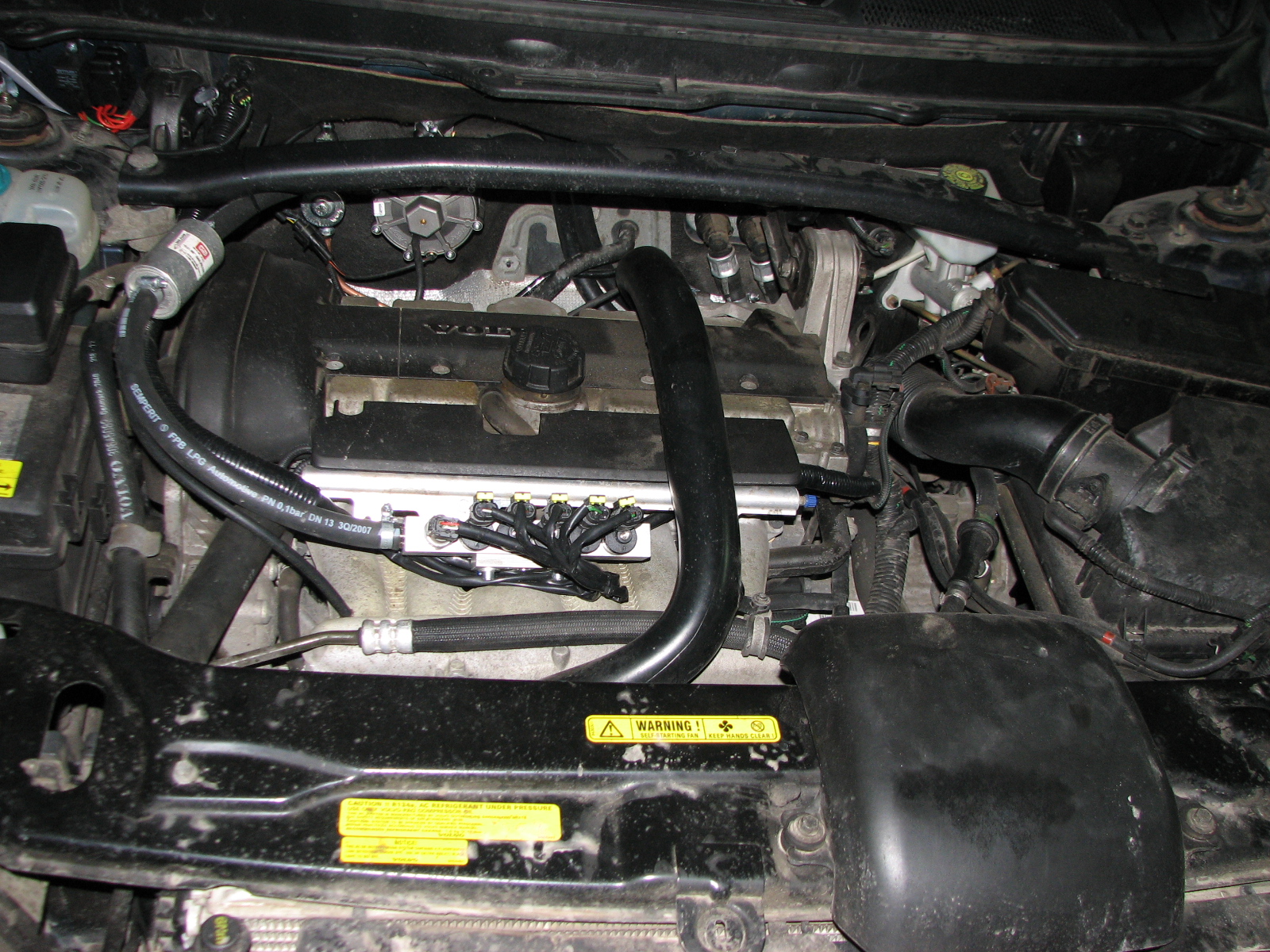

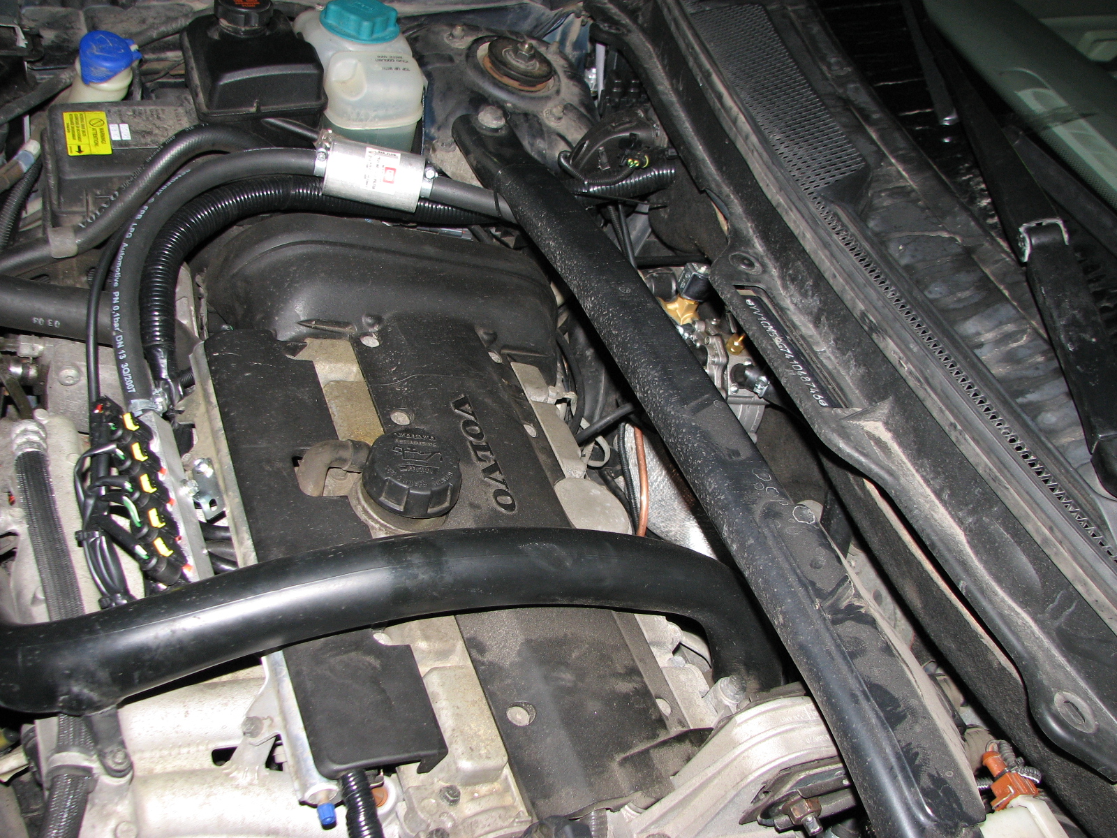

Установка гбо на Вольво ХС90 .
Газовое оборудование BRC только редуктор производства AC
Баллон 61 литр Stako (650-220)
Устройство для заправки газом ВЗУ
Кнопка переключения и датчик уровня газа
Баллон 61 литр
Баллон 61 литр
Газовое оборудование на Вольво ХС90

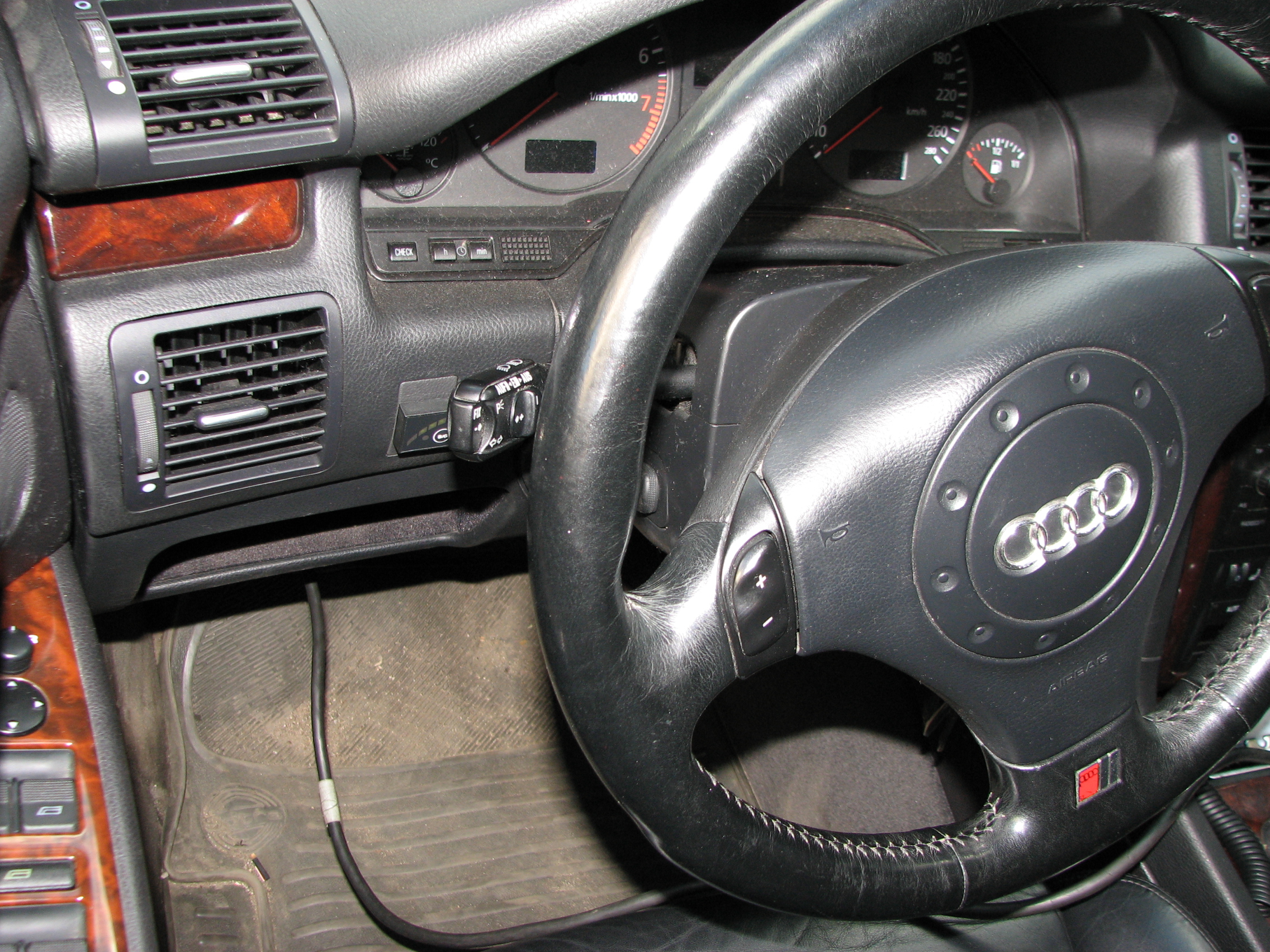

Audi A8 3.7
Установленно ГБО Digitronic.

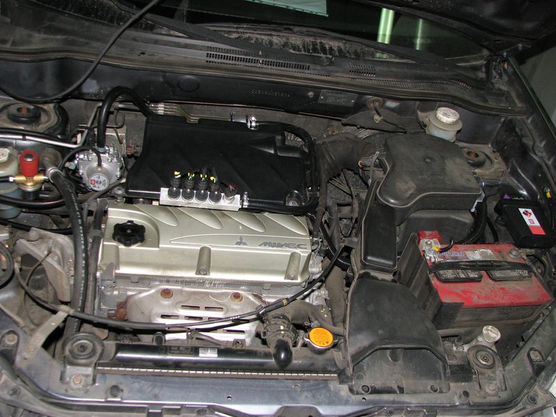

Киа Соренто 3.3 2008года
Установлено газовое оборудование Digitronic c ,95 литров
Баллон 95 литров на фото описка)))
ГБО на Киа Соренто
.jpg
Газовое оборудование на Киа Соренто
ГБО Киа Соренто
