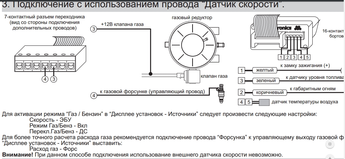

Ставил этой осенью у Вас ГБО Digitronic на автомобиль 21214 (нива). Установкой и работой авто доволен. Недавно приобрёл бортовой компьютер Штат с раздельным учётом газа и бензина. Чтоб БК понял что поменялся вид топлива на него нужно подать 12V на время включения работы двигателя на газе. Возникает вопрос откуда лучше взять 12V где территориально и как вклиниться в схему Digitronic.

Можно взять +12 с газового клапана на редукторе. Синий провод.

Аналогичный вопрос, ГБО BRC ставил в вашей компании, оборудованием полностью доволен, для БК "Multitronic" нужен + и сигнал с газовой форсунки. Подскажите, пожалуйста

На газовой форсунке два провода. Один из них плюс, другой управляющий импульс. Но думаю идея не просто осуществимая . Нужно учитывать не только длину импульса форсунки , а еще изменяемую плотность и давление газа.

посмотрел доки на Sequent 24 MY, я так понял, что управляющий провод первой форсунки - A2 (бело-зеленый в колодке), + на газовом клапане (зеленый)
