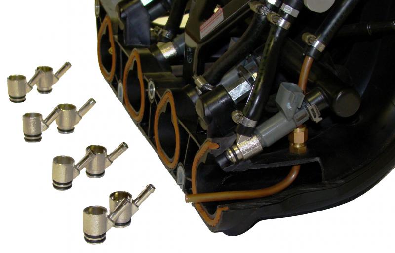

Вот на картинке увидел переходнички - это для впрыска газа в коллектор или для дозирования FLASHLUBE?

Лучший вариант это BRC C форсунками все просто берите оранжевые форсунки и мощный редуктор, отключать бензонасос не нужно и флеш луб вам не нужен. Вариатором можно запариться , но это к газовому оборудованию отношения не имеет , потому отдельной темой можно обсудить. Переходники это полная лажа даже не думайте.
