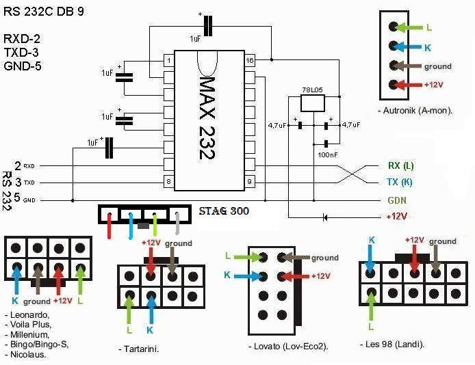

В последнее время было очень много звонков связанных с ремонтом Тартарини и Заволи
В общем накопал я тут. Все очень просто. Все стандартное AEB . На картинке образец шнурка и в приложении программы.
С 15.11.2010 буду принимать с проблеммами по этим системам
Прежде чем устанавливать оборудование поинтересуйтесь как много сервисов его устанавливают, есть ли официальные дилеры и только потом выбирайте систему.
setup.rar
заволи
SGI-Software-Version 5.1.0 C.zip
Тартарини 5.1.0
диагностические разъемы

Форсунки от Заволи можно заменить Валтек или Рейл
