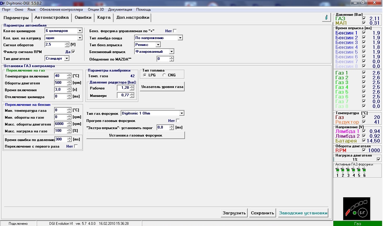

После установки ГБО, мастер покатался с ноутом примерно с часик - настроил "мозг" газовый. Но буквально на следующий день машина стала странно вести себя, когда стоял на светофоре, она мелко дергалась, вибрировала, "дрожала". Съездил к установщикам - посмотрели, сказали что надо форсунки более быстрые ставить. Заменили форсунки, в документах получил запись "замена форсунок 3 Ом на 1 Ом", опять мастер покатался час - понастраивал. Вроде все хорошо было. Потом уехал в Чехию, была зима уже и начались проблемы - чуть сильнее нажмешь на педаль газа, как машина переключается на бензин, пищит 3 раза, как буд-то газ кончился. Естественно газ не кончался, проверялось. Так и ездил, мучился некоторое время - старался не крутить больше 2000 оборотов. Обратился в местный сервис в Чехии - про DIGITRONIC никто и не слышал, нет кабеля диагностического, нет программы. Ничем помочь не могут. Только фильтр почистили и все. За это еще одно "спасибо" установщикам... предупреждал их перед установкой, что машина поедет в Чехию и нужно установить оборудование, которое смогут ТАМ обслуживать.
Короче, нашел в Польше кабель, зказал через интернет, программу скачал так же из интернета. Попробовал сам понастраивать, вроде как лучше стало, с потеплением стало еще лучще, но все равно, при резком разгоне с места или обгоне на трассе - идет переключение на бензин и "рывок". Сажал жену за руль, сам настраивал - смотрел на ноуте, единственную ошибку которую выдает - это предупреждение что-то типа "инжекторы открыты полностью, проверьте лямбда-зонд", оно появляется когда педаль газа сильно давишь.
Почитав тематические форумы в интернете, для себя сделал предварительный вывод: наверно давление газа падает и идет переключение на бензин, т.е. вероятно редуктор не справляется. Тем более есть подозрение что этот редуктор в принципе не расчитан на мощность двигателя 182 кВт, т.е. возможно меня обманули при установке.

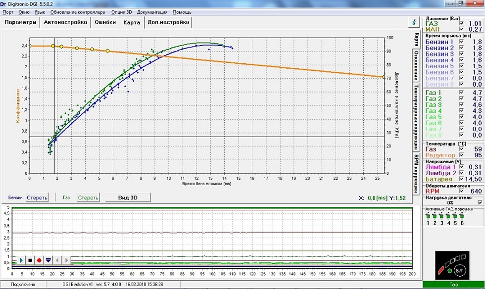

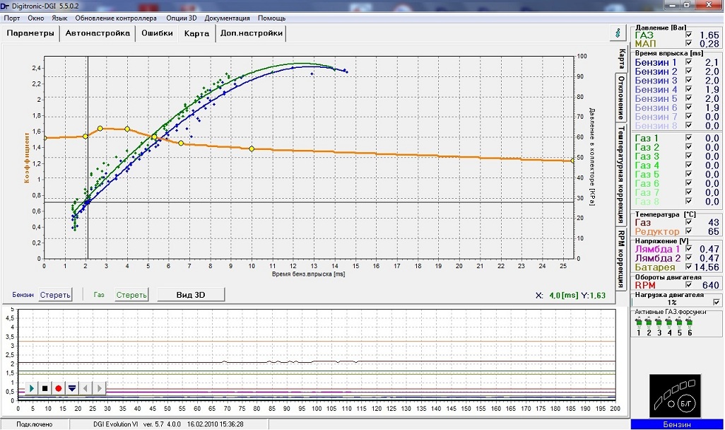

А можно ли все это увидеть на хорошо прогретом двигателе и вариант работы только на бензине, тоже показать, скрин после пяти минут работы на бензине. А переключение происходит, нужно смотреть сам мультиклапан, снять там ограничение по скорости выхода газа, нужна однозначно магистральная трубка 8 мм, и Digitronic на западе называется Stag или Вектор, это все одна и та же система.
Re: KIA Sorento-переключается на бензин
Сообщение gad666 Пн июн 21, 2010 10:15 pm

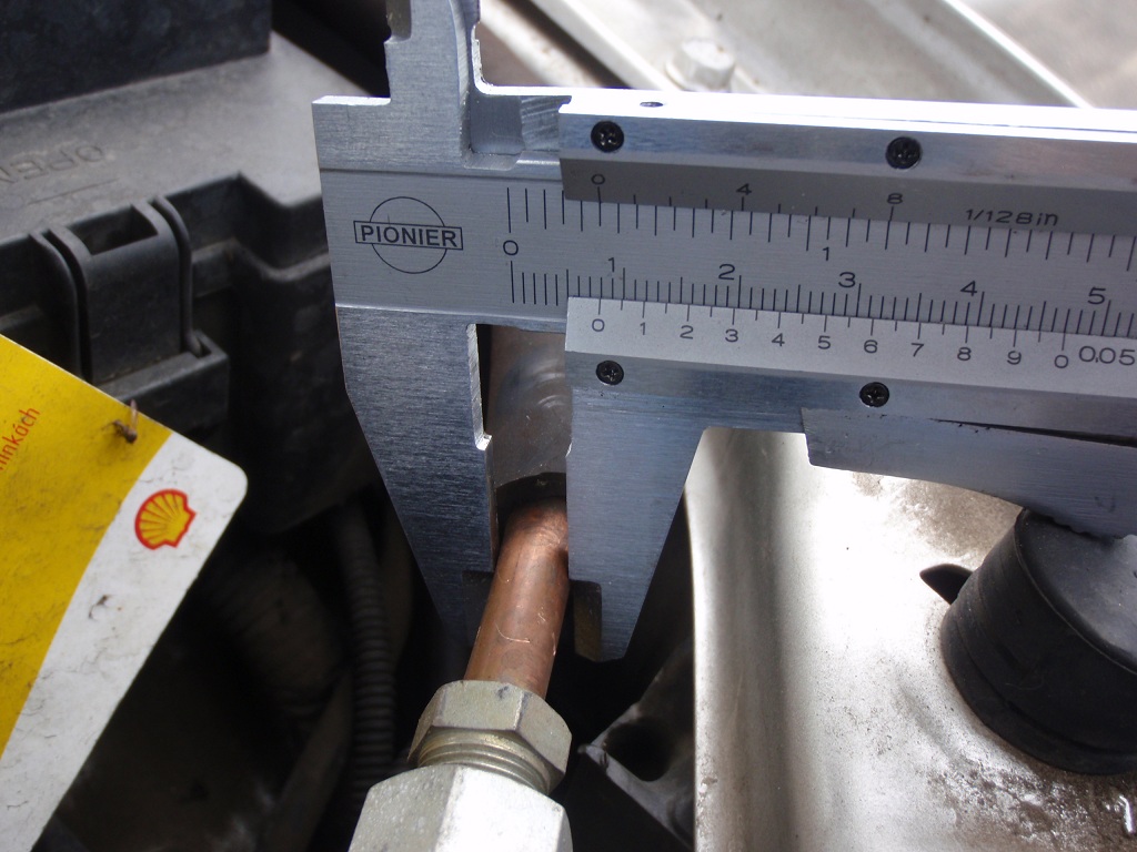

Что за мультиклапан? это тот который на выходе из балона стоит?
Трубки идут 8 мм:

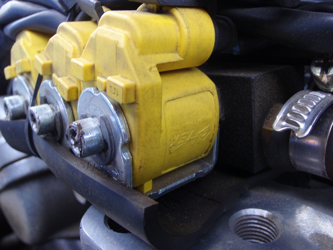

кстати путем снятия кожуха, выяснил что форсунки стоят Valtek 1 Ом:

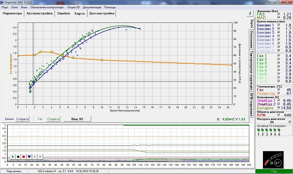

Смесь на газе более богатая, по сравнению с бензином. Время газовых форсунок очень маленькое, советую понизить давление до 1.1 бар и сделать автокалибровку. Редуктор поставить более мощный, Супер Заволи, Гютнер, АС и т д
Сообщение gad666 Вт июн 22, 2010 9:07 am
Понизил давление до 1 Бар, сделал автокалибровку, после автокалибровки программа выдала что размеры форсунок слишком маленькие, раньше не выдавала.
Ну и диаграмму получил несколько странную:
gad666
Сообщений: 4
Зарегистрирован: Вс июн 20, 2010 9:34 am
Сообщение ww Вт июн 22, 2010 10:40 am
Повышай давление и настраивай , пода время впрыска газа не будет в районе 3.5 м\с
