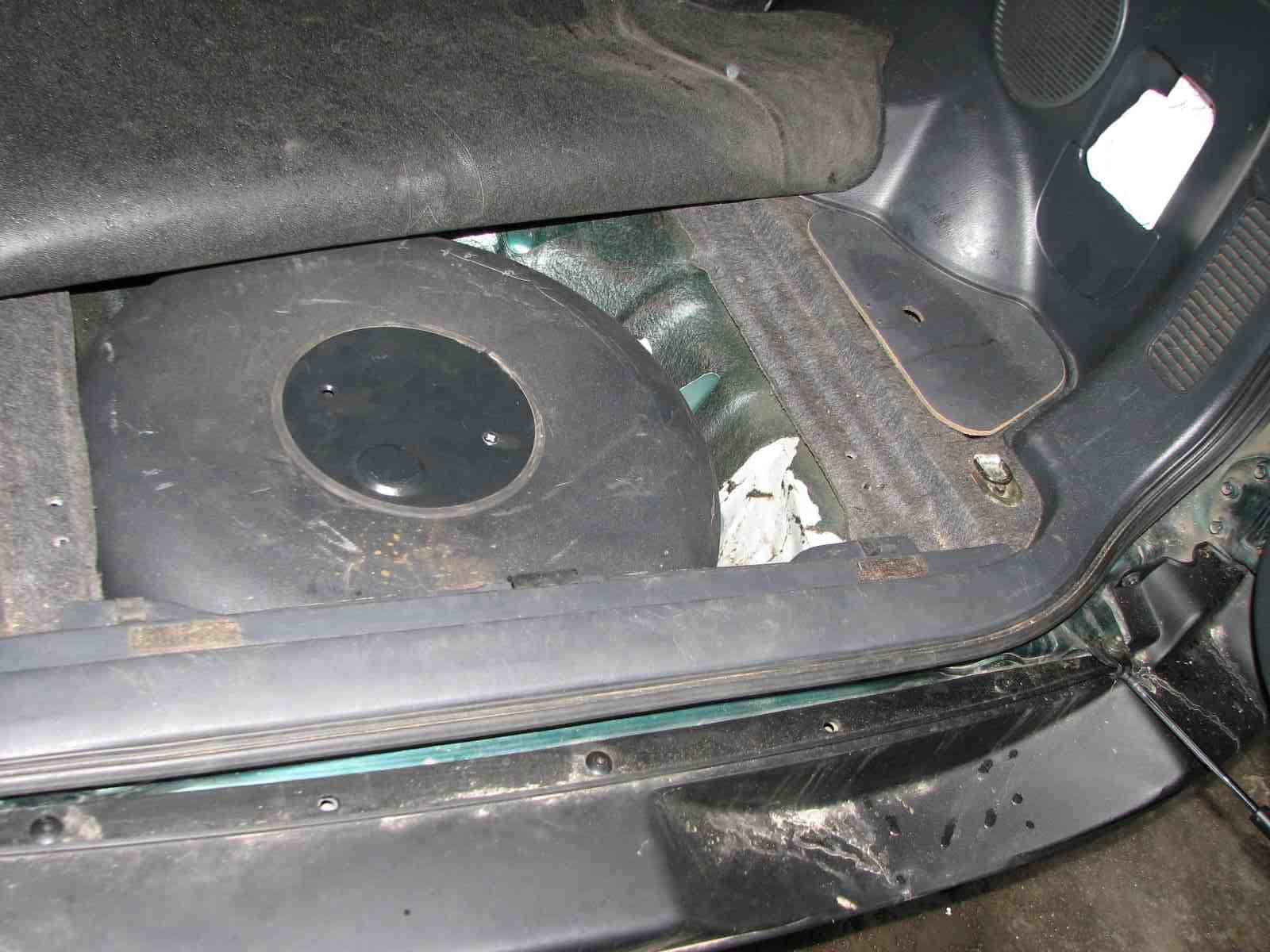

Тойота Ленд Крузер 80
Объем 4500 6 цилиндров-рядник, 205л/с
Поставили Digitronic Редуктор Супер Zavoli , клапан 8ка совмещенный , Форсунки 2.4 3 ОМ . Время впрыска бензина 3.5 м/с Время впрыска газа 5.5 м/с Коэффициент 1.3
Бегает лучше чем на бензине
Баллон 92 литра вместо запаски.

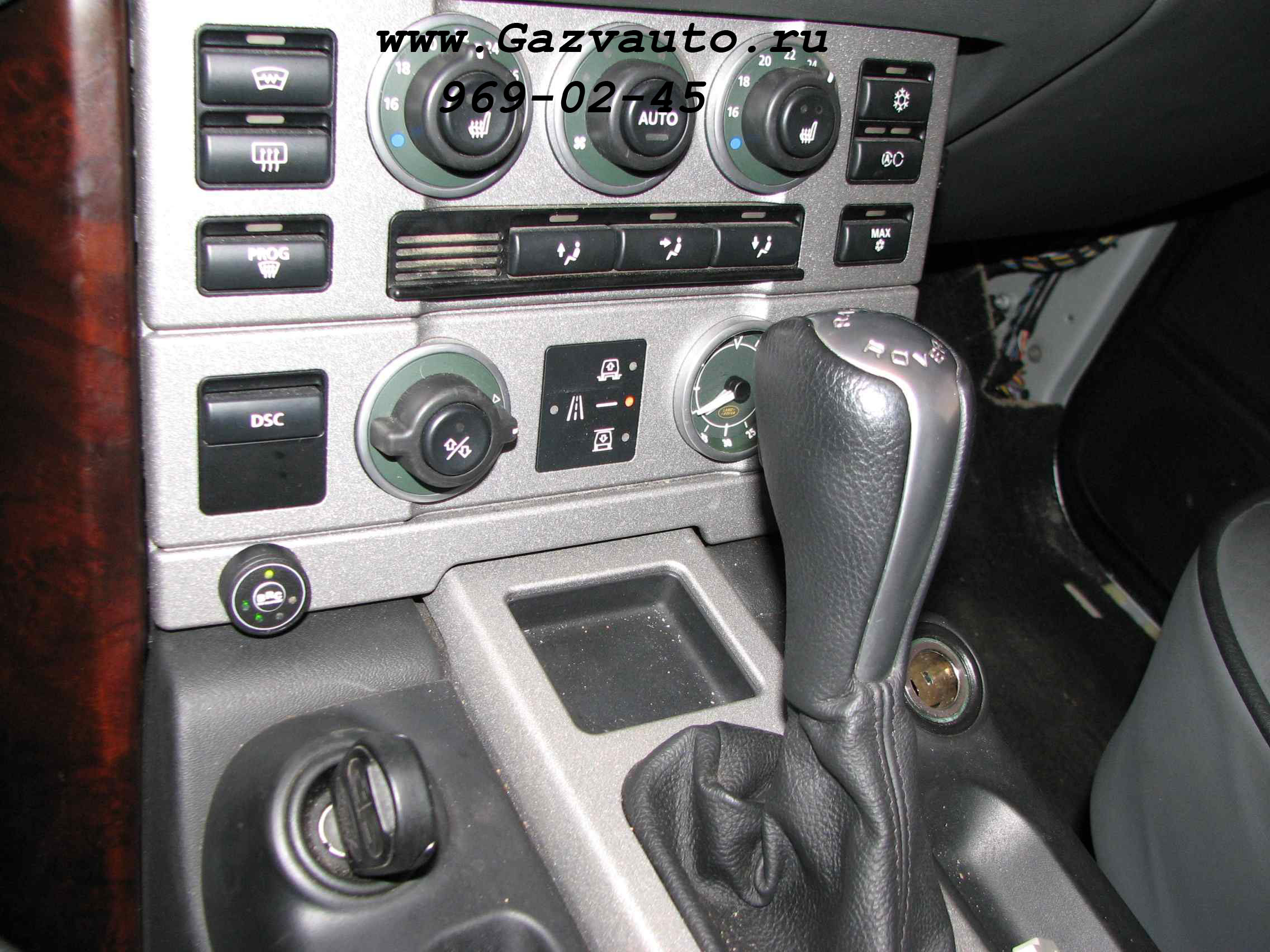

Вчера 8 сентября, устанавливали систему распределенного впрыска Digitronic на Range Rover 2. Объем 4.6 , 226 л/с .Мне понравилось как работает. Два редуктора Zavoli. Форсунки 2.2 мм 3 ОМ . Баллон 73 литра тор. Время впрыска бензина 5.3 мс время впрыска газа в районе 6 мс , коэффициент 1.15 . Выложу фотки в ближайшее время на сайт, и еще с десяток вариантов фоток автомобилей не представленных на сайте.

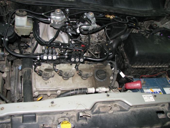

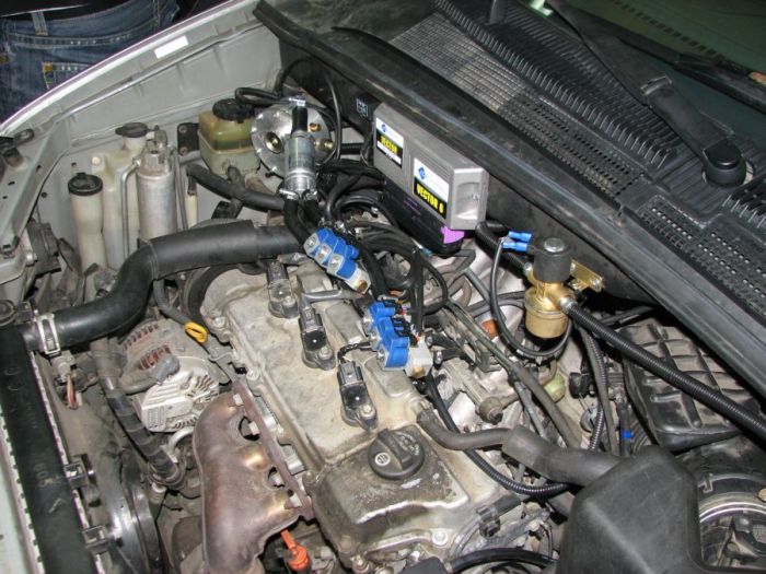

Лексус RX 300 Объем 3000 164/223 л/с 6 цилиндров
Digitronic Супер Zavoli клапан Lovato чуть расточенный резонатор 4 витка Баллон 62 литра трубка везде 8 ка
Форсунки 2.4 3 ОМ Время впрыска бензина 2.9 время впрыска газа 4.5 коэфициент 1.3 падения давления нет
Давление газа заводское форсунки параллельно бензиновым длинна шлангов 10-15 см Для снятия коллектора нужно снимать панель с дворниками редуктор комп и газов клапан установлен на этой панели.
На некоторых автомобилях этой марки отключается уровень топлива бензина при езде на газе. Если это очень парит то ставить эммулятор уровня топлива.

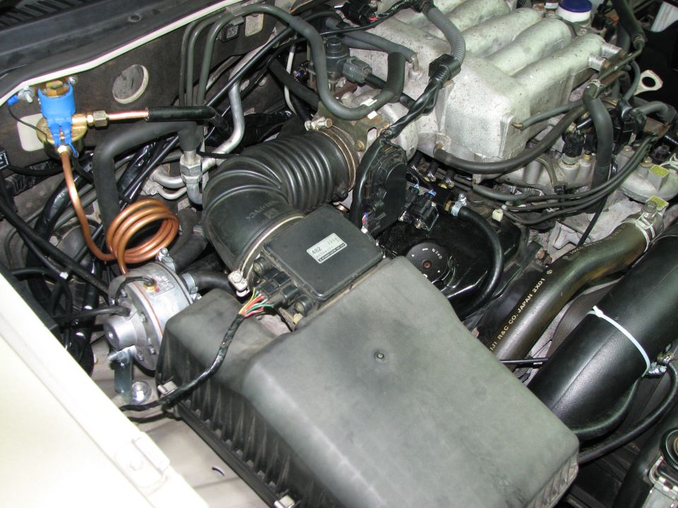

Мантера 6 цилиндр 3500 220 л/с просто Digitronic супер заволи клапан ловато расточенный после него 4 витка трубка вся восьмерка форсунки 2.4 3 ом работает нормально длинна шлангов 20 см Настраивать OBD Тестером а то карты трудно подгоняются
