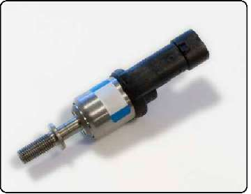

Компания BRC выпустила форсунки нового образца, убрали запорную резинку, которая при заправке откровенной химией могла прийти в негодность, поменяли материал штока, теперь форсунки стали работать тише.
Плохо что нельзя заменить старую на новую форсунку, нужно менять всю рампу, там другое посадочное место и крепление форсунки. Уже есть в наличии.
Обещают и взаимозаменяемую сделать но когда пришлют неизвестно.
Форсунка под новую рампу.

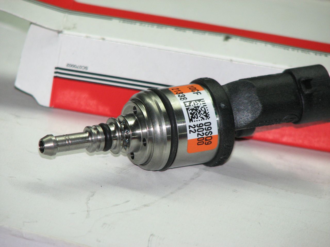

.png
форсунка нового образца, которая должна по размерам и посадочному месту заменить старый образец.
Re: BRC Plug&Drive
Сообщение ww Вт ноя 16, 2010 8:38 pm
Фото форсунки BRC нового образца Сопротивление 2.2 ОМ
