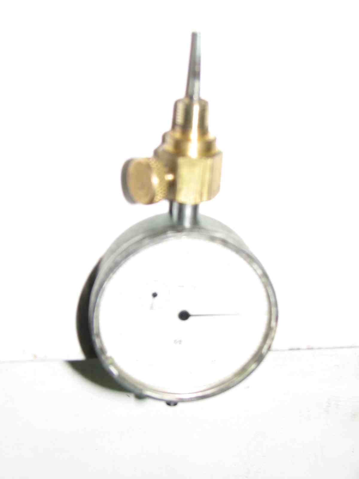

Подскажите пожалуйста как с помощью микрометра отрегулировать ход поршня ,какой должен быть микрометр и что куда сувать и как измерять.

Не буду описывать микрометр. Выложу фото. Вкручивают его в рампу, потом подают 12 вольт на форсунку и смотрят на сколько она открылась. С помощью винта делают одинаковый ход штока на всех форсунках. Как правило от 4 до 6 мм Чем меньше мощность , тем меньше можно делать ход штока и с большим ходом штока будет нормально работать, но быстрее разобьются резиновые кольца.

спасибо за ответ пришли фото микрометра пожалуйста

Фотки в студии ))))
