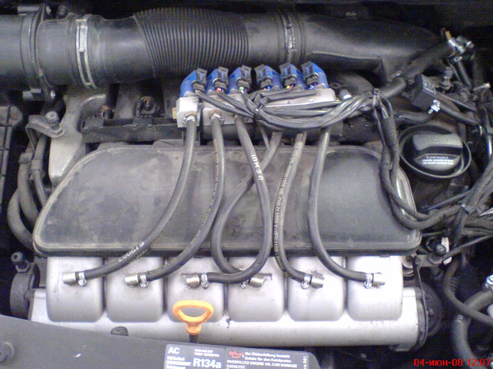

Установил газовую систему распределенного впрыска STAG-300 на Ford Galaxy мотор 2,8 VR6 150kW код мотора (AYL). Перепробовал разное: ход форсунки калибровал, жиклеры форсунки пересверливал, карту менял, давление редуктора менял, менял время открытия форсунок, но все безрезультатно, расход газа остался большой - город 21-22 литра на 100 км, трасса 16-18 литров при скорости 90-100 км/ч и 20 литров при 120 км/ч. На данный момент давление редуктора 1,0 Бар, все форсунки откалиброваны - 0,6 мм, диаметр форсунок 2,4 мм 3 Ом, время открытия бензиновых форсунок - 2,6 млс газовые - 3,8 мс. Пожалуйста помогите уменьшить расход.

Редуктор - BRC; форсунки - VALTEK 3 Ом; врезался во впускной коллектор сверху штуцерами длиной 15 см, чтобы около бензиновых форсунок подачу обеспечивать (рис. в приложении); длина шлангов 25 см; зазор на свечах остался оригинальный 0,7 мм, свечи новые; давление в редукторе при холостых 1,07 - 1,05 бар, давление при максимальной нагрузке 1,00 - 1,01 бар; максимальное время впрыска бензина 16,1 мс, газа 18,3 мс; расход на бензине: город 13,5-14,5 литров, трасса при 90-100 км/ч - 9,5-10 литров, при 120 км/ч - 12 литров, данные компа, в реальносте на 20 литрах проезжаю в городе 150 км на трассе 200 км; на бензине СО - 0,04 СН - 31, на газу СО - 0,02 СН - 24.

У тебя V двигатель поэтому скорее всего на одну голову у тебя подается газ ближе к бензиновым форсункам а на другую дальше. А оно должно быть одинаковым. Нужно удлиннить штуцера которые идут на дальнюю голову ,а разницу в длинне компенсировать длинной шлангов ко второй голове. Общая длинна трубо-шланго провода от форсунок до места подачи должна быть одинаковой. И растояние подачи газа до бенз форсунок везде должно быть тоже одинаковым.
Фольксваген Шаран подобный двигатель длинна врезок у меня была 24см на одну голову и 32 см на другую думаю у тебя тоже разница приблизительно такая же должна быть
Переделаешь поделись результатом.
