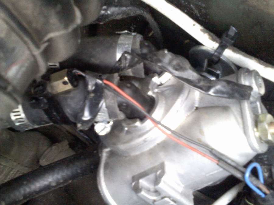

Добрый день. Вкратце опишу проблему. У отца инжекторная нива и возникло у него желание поставить ГБО. Нашел конторку недалеко от дома и там все установили, сказали 1000 км наездить и к ним заехать. Но проблемы возникли сразу же после установки. На газ машина переходила только при 95 гр, загорелся чек (на ходовых качествах не отражается).

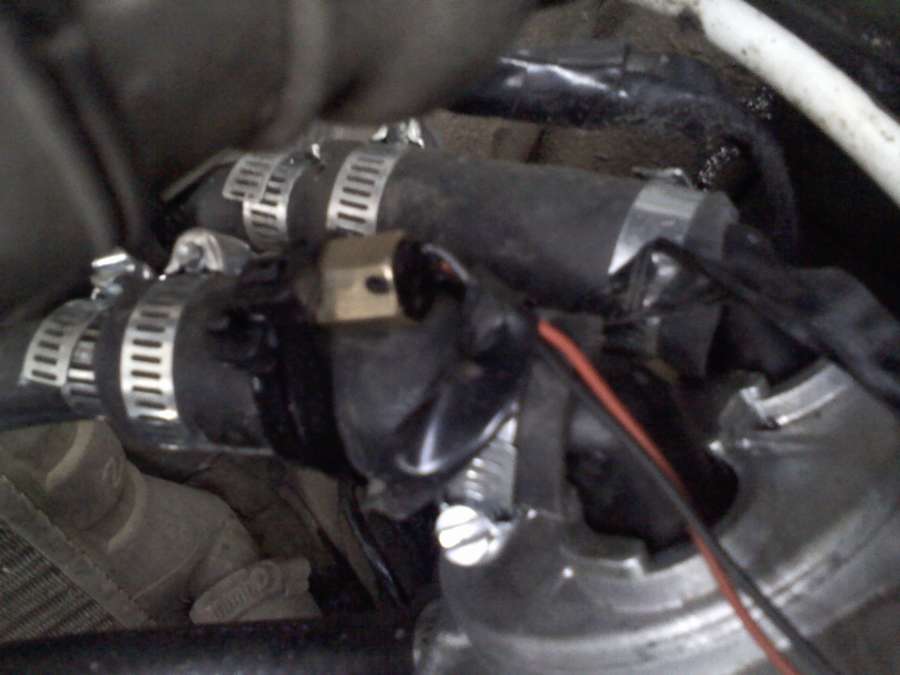

Открыли капот визуально оценить установку и заметил я невооруженным глазом, что к шлангу который идет на обогрев редуктора что- то ПРИМОТАНО ИЗОЛЕНТОЙ. Размотав ее понял что это датчик температуры (правда под изолентой на пару стяжек затянули)
Стало понятно почему не вовремя включается газ и одновременно этот колхоз ввел меня в ступор- как можно температурный датчик прилепить к резине?, ведь ее теплопроводность намного ниже металла и ОЖ.
Решили ехать к установщикам. Приехали открыли капот-спрашиваю у того который ставил (старшего небыло) "как это понимать?", в ответ-все нормально мы всем так делаем и ничего все работает, а чек из-за богатой смеси. Спрашиваю зачем резьба на датчике-не знает. Установщик предложил снизить температуру включения (сейчас помоему 50 гр)газа, но пока отказались для выяснения истины, поэтому несколько вопросов
-куда нормальные люди ставят этот дачик?
-возможные причины чека?
фоток установки в норм качестве вечером постараюсь добавить, пока какие есть, и конечно жду коментариев, зараннее спасибо.
и еще забыл спросить- где то слышал, что необходимо настраивать оборудование на скорости (60-90км/ч), что так же небыло сделано (очередной косяк или придирчивость?)

Редуктор стоит "вверх ногами" , из за этого может подклинивать шток газового клапана , так как туда будет попадать мусор. В этом редукторе нужно самому нарезать резьбу и установить датчик.
Причин ошибок может быть много, скорее всего не настроили газовую систему.
