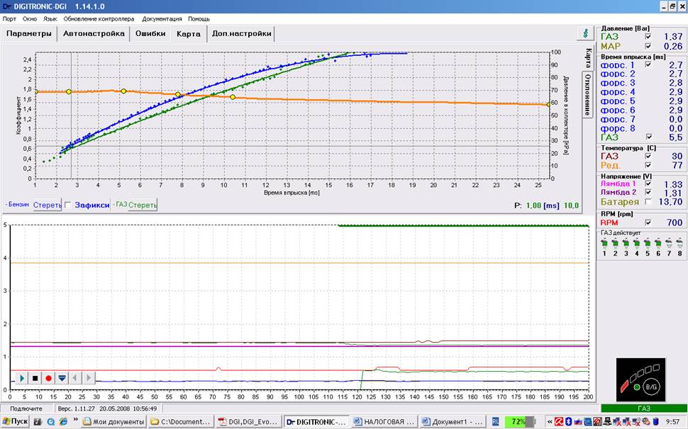

Очень высокий коэфициент. Увеличивай диаметр форсунок. Нехватка газа приводит к корекции зажигания и к увеличению расхода топлива. в Скрин лучше делать при рабоите двигателя на газе.

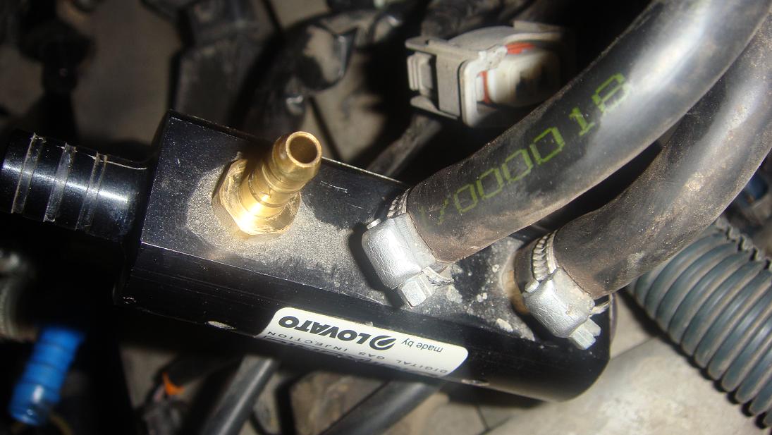

ww писал(а):Штуцера рассверливают те, которые в форсунках стоят. Раз система пишет маленькие отверстия то значит нужно увеличивать их. Что бы расверлить нужно выкрутить их из форсунки.
Т.е. рассверливаю штуцер как на картинке ниже

Или же разбираю саму форсунку ловато (в моем случае), увеличивая диаметр сопла?
Благодарен за Ваше терпение в ликбезе таким как я. Деваться некуда, нет у нас способных инсталяторов завершить нормально установку и настройки.

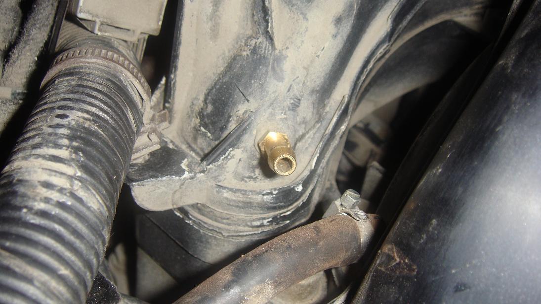

В моем случае где мерить диаметр?

или здесь 2,6 мм должен быть внутренний диаметр?
Понял какие штуцеры рассверливать. С какого диаметра начать? Или можно смело сверлить 2,6мм?

Сообщение ww Чт фев 11, 2010 1:06 pm
Форсунки Ловато, потому с размером не торопись. Давление опусти до 1.1 и сверлись увеличивая размер по 0,2 мм, после чего включаешь автонастройку и так делаешь до тех пор, пока время работы газовых форсунок не станет 4,8-5.0 м/с

Вчера рассверлил штуцера до 2,4мм. Сделал автокалибровку на холостых, замечания о маленьком диаметре форсунок нет. Ругнулась на маленькие обороты RPM 400об. Откатал 100км (трасса80%остальное город). Возникает вопрос по вкладке допнастройки. Какие датчики должны быть выставлены? Хорошо сохранил файлик старой конфигурации с расширением ust. Потому как и многие стер установки, а по умолчанию я понял параметры нужные не устанавливаются. Еще вопрос по к-ту пересчета и давлению редукторов (у меня два заволи супер). Хочется найти золотую середину давления и коэф-та. Что посоветуете. Заправил полный балон, пока не выкатал. Что стоит под капотом:
-редуктор заволи супер 2шт.
-газ клапан вход8, выход на редукторы 6-ка.
-датчик давления и разряжения ловато (черная колба с фильтром)
-газ форсунки ловато 3ом
Вопрос второй.
Закладка параметры.
При переключении на бензин, мин тепер газа какая? Мин обороты LPG?
После сильного разгона вышла ошибка-проверьте лямбду, форсунки полностью открыты. Подправил к-т на графике прокатился, стер ошибку, опять газнул- ошибка не вышла.
Дайте плиз заключение по вложенным данным. Может пока ничего менять не нужно, выкатать балон и посмотреть результаты?

Датчик температуры редуктора не тот. Должно быть 5 , а не 10К.
И на первой голове с форсунками 1,2,и 3 более богатая смесь.
