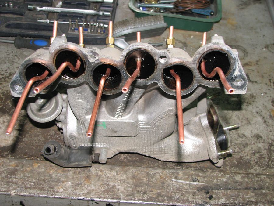

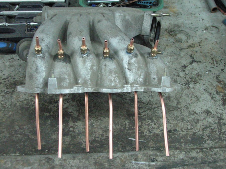

Очередной Лексус. Фотки как правильно делать делать врезки что бы правильно и экономично работал двигатель.

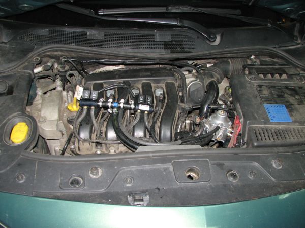

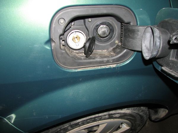

Рено Меган 2004 г Двигатель 1.6 113 л/с
Установлена система распределенного впрыска газа Fast Easy Evolution.
Время впрыска бензина 3.6-3.8 м/с
Время впрыска газа 4.9-5.0 м/с
Коэффициент 1.2
Форсунки 2.0 мм
Баллон 52 литра 630/225 мм
Заправочное устройство шикарно помещается в лючек бака.
Работает очень хорошо.

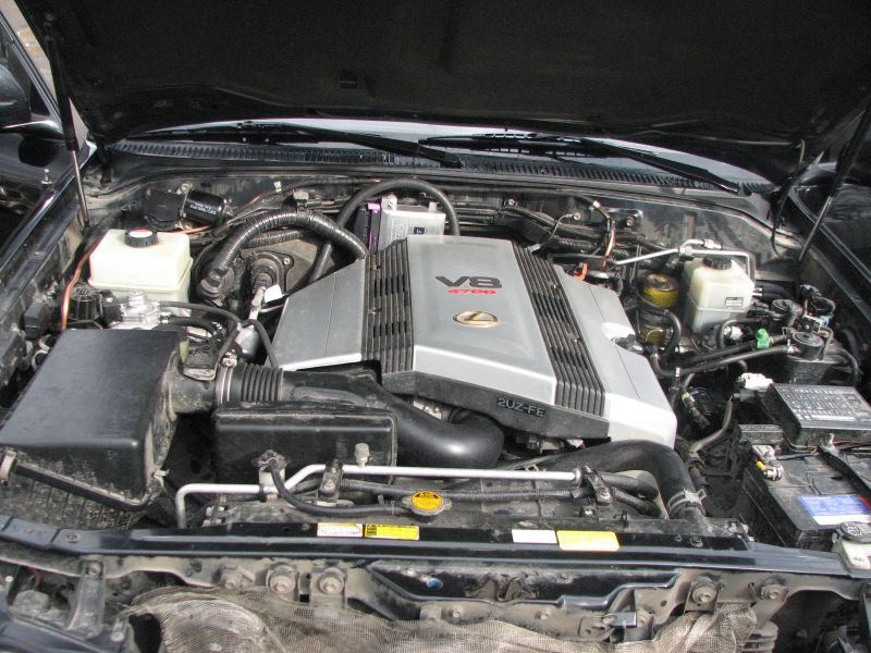

Лексус LX470. Газовое оборудование Lovato Fast . Два редуктора. Баллон 95 литров . В общем мне понравилось и клиенту тоже )))))) http://www.gazvauto.ru/Lexus.aspx
