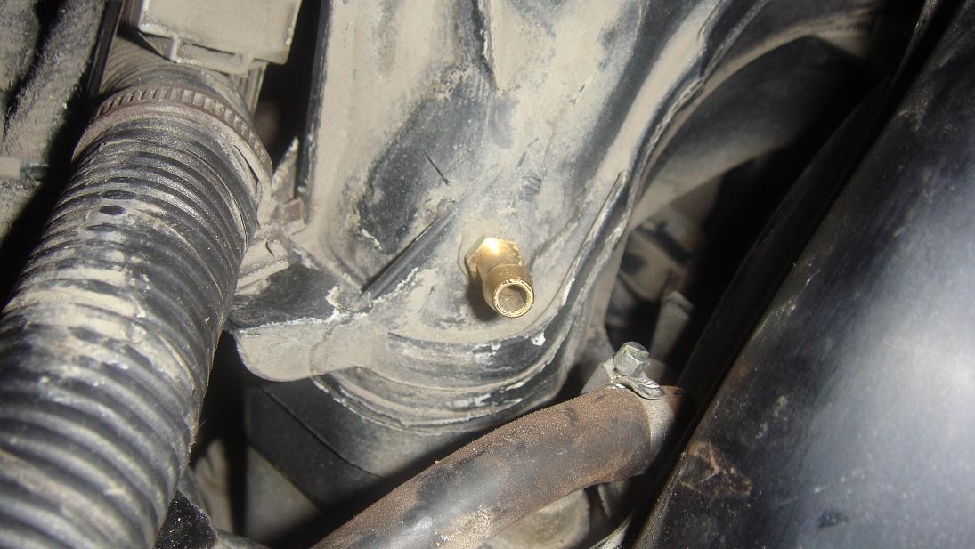

Хант86 писал(а):1.врезка в кол..JPG
Врезались далеко, нужно рядом с бензиновыми форсунками .

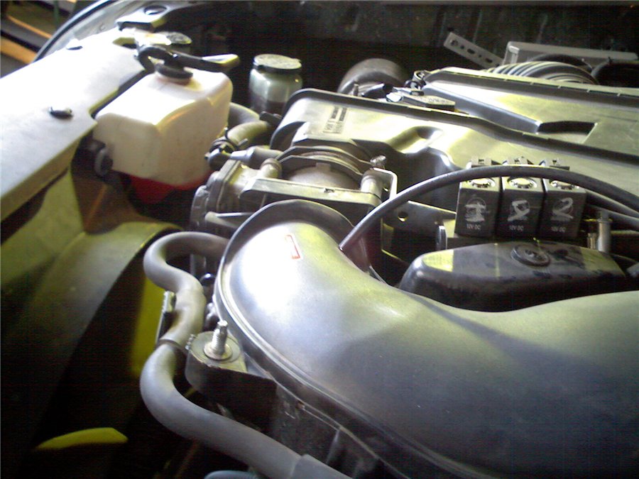

Хант86 писал(а):2э вакуумник.JPG
В общем терпимо, но лучше у дроссельной заслонки в зауженном месте
Спасиб. Такой вариант пойдёт?
.jpg
Хант86
Сообщений: 46
Зарегистрирован: Сб дек 05, 2009 10:20 pm
Re: Хэлп! правильность монтажа Digidronic под капотом Прадо
Сообщение ww Пн дек 21, 2009 12:05 pm
Хант86 писал(а):
Пойдет.

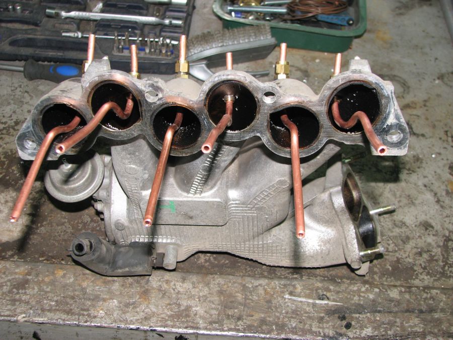

Что нужно теперь для счастья? Снимать коллектор, глушить старые дырки и врезаться заново? Размер выхода сопла с Вашего форума я понял 2,6мм.
Заглушки для таких целей продаются или болтики обыкновенные? Как сделать один раз правильно, если не сложно фото можете показать?

Хант86 писал(а):
Если правильно понял существует такя необходимость как на фото ниже, или просто засверлиться в другом (только каком?) месте.
Хант86
Сообщений: 46
Сообщение ww Пн дек 21, 2009 3:43 pm
Тут можно просто врезаться рядом с бензиновыми форсунками. А старые дырки заглушить болтами

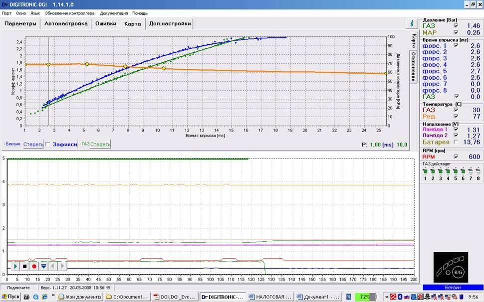

Сообщение Хант86 Пн фев 08, 2010 10:00 pm
Уважаемые спецы!
Пришел шнурок и решил снять скриншоты и показать состояние "больного". Кушает много, 90 литров газа на 300 км.
Сейчас стоит 2 супер заволи (был один), перезасверлился ближе к бензофорсункам. К сожалению не знаю диаметр форсунок своих.
4 литра 1жр-фе, 6горшков. Что посоветуете с настройками карт? на что обратить внимание?
