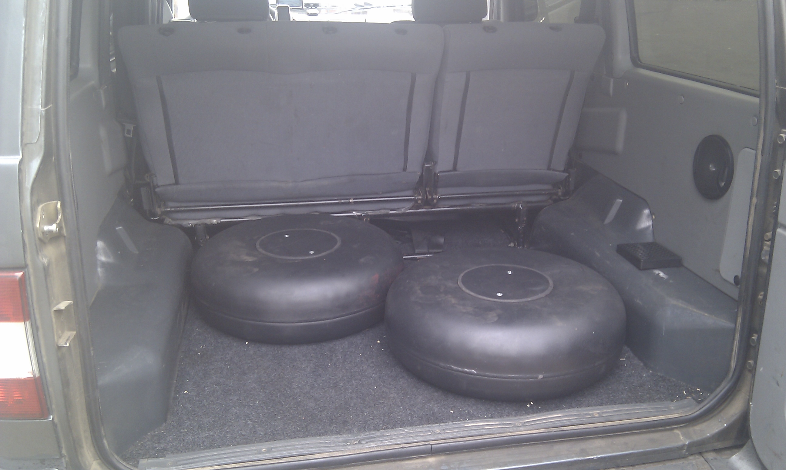

Один из вариантов установки баллонов в Уаз Патриот.
Два баллона по 42 литра

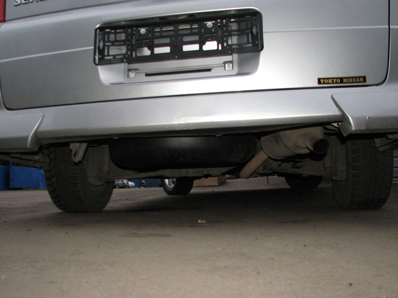

Сообщение ww Вт ноя 16, 2010 8:33 pm
Nissan Serena Установлено газовое оборудование Digitronic . Баллон вместо запасного колеса 53 литра На прошлой неделе ставили BRC c ,баллоном 70 литров (300/1090) за спинку сидений.

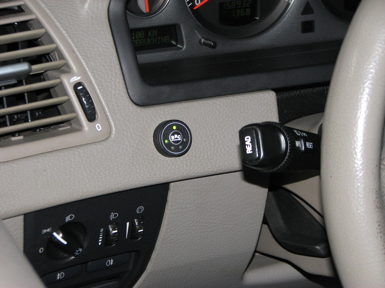

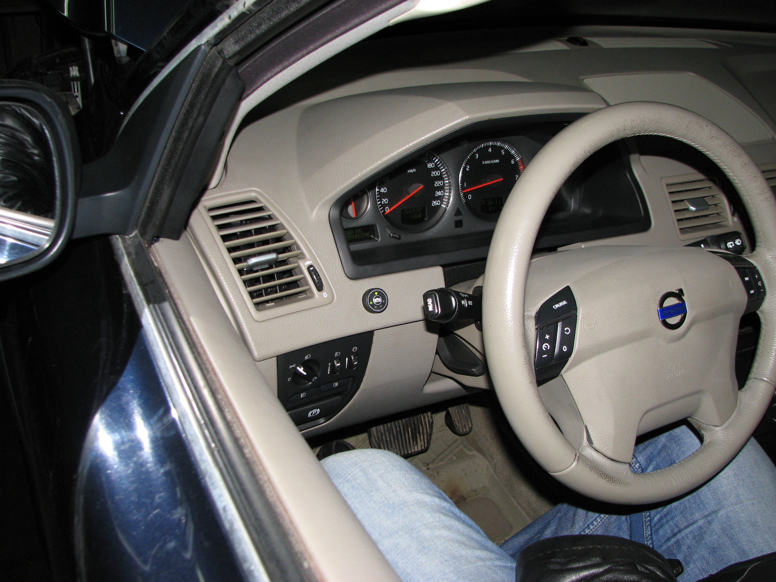

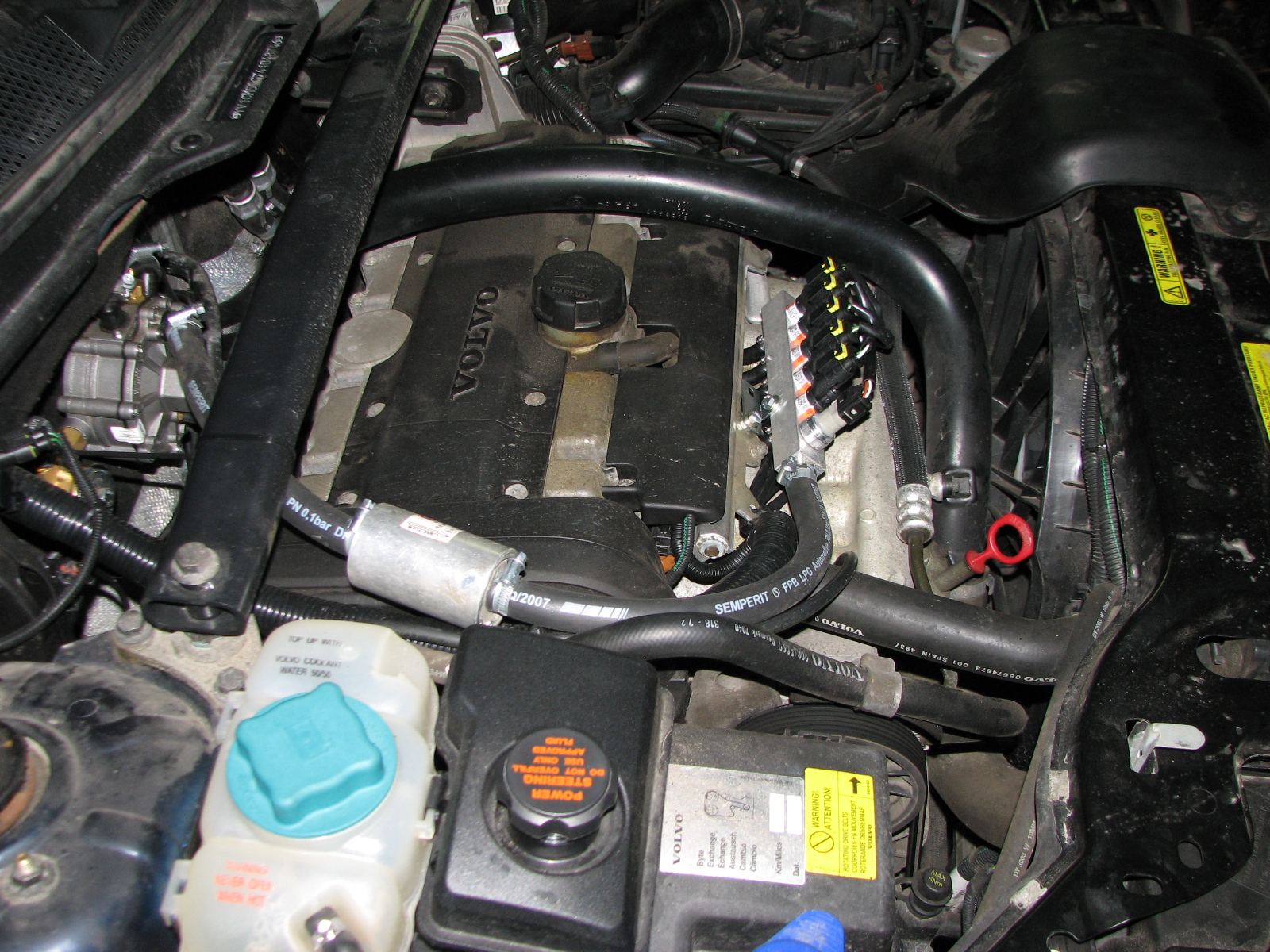

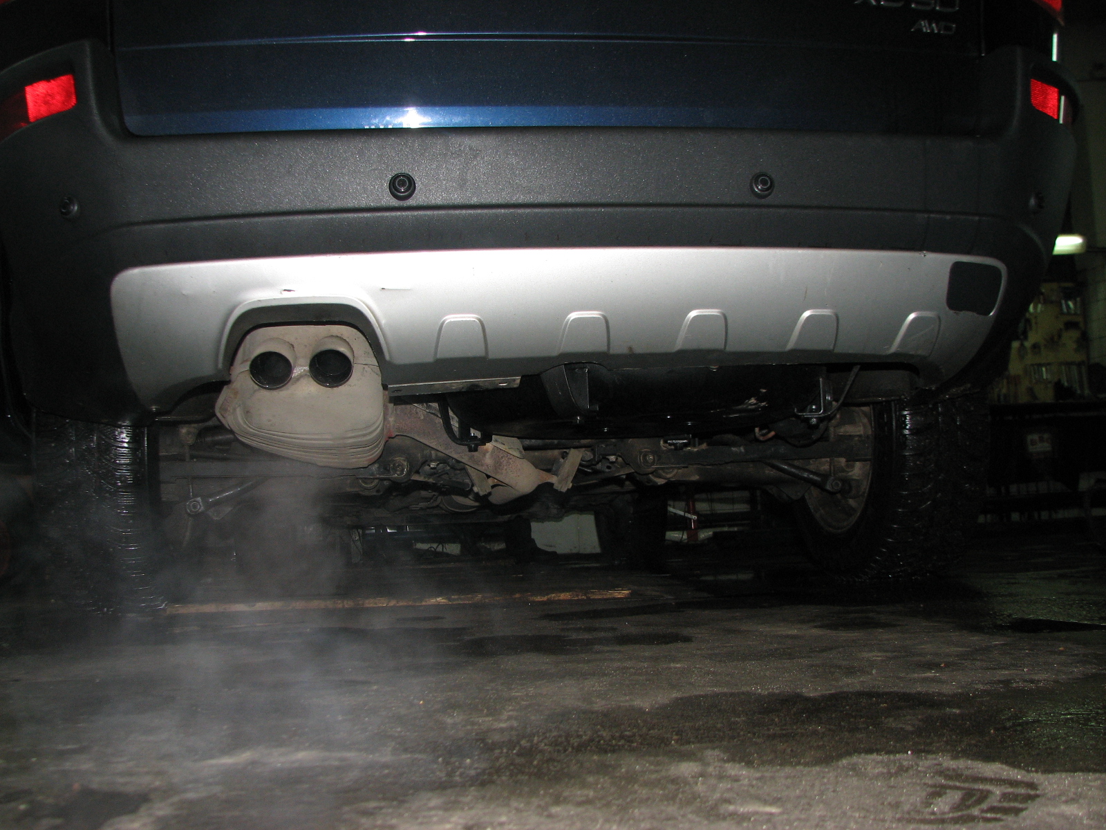

Установка гбо на Вольво ХС90 .
Газовое оборудование BRC только редуктор производства AC
Баллон 61 литр Stako (650-220)
Устройство для заправки газом ВЗУ
Кнопка переключения и датчик уровня газа
Баллон 61 литр
Баллон 61 литр
Газовое оборудование на Вольво ХС90

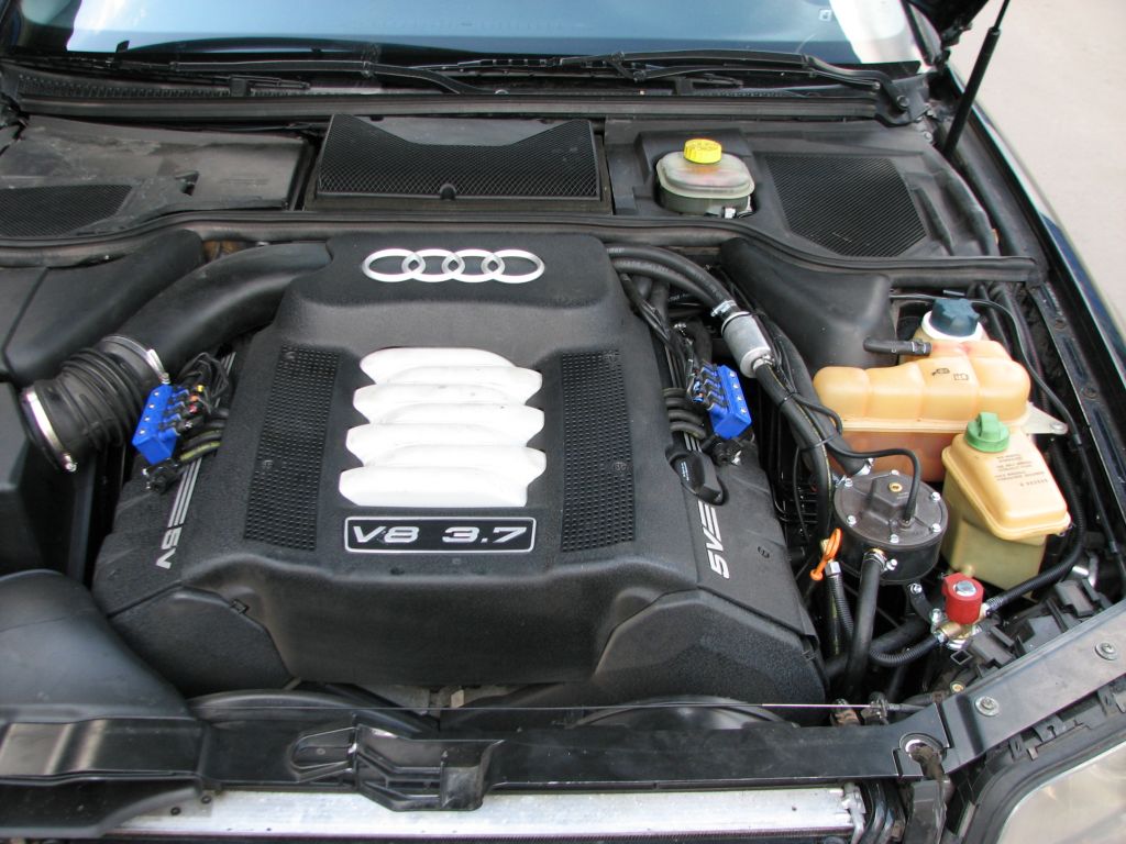

Audi A8 3.7
Установленно ГБО Digitronic.

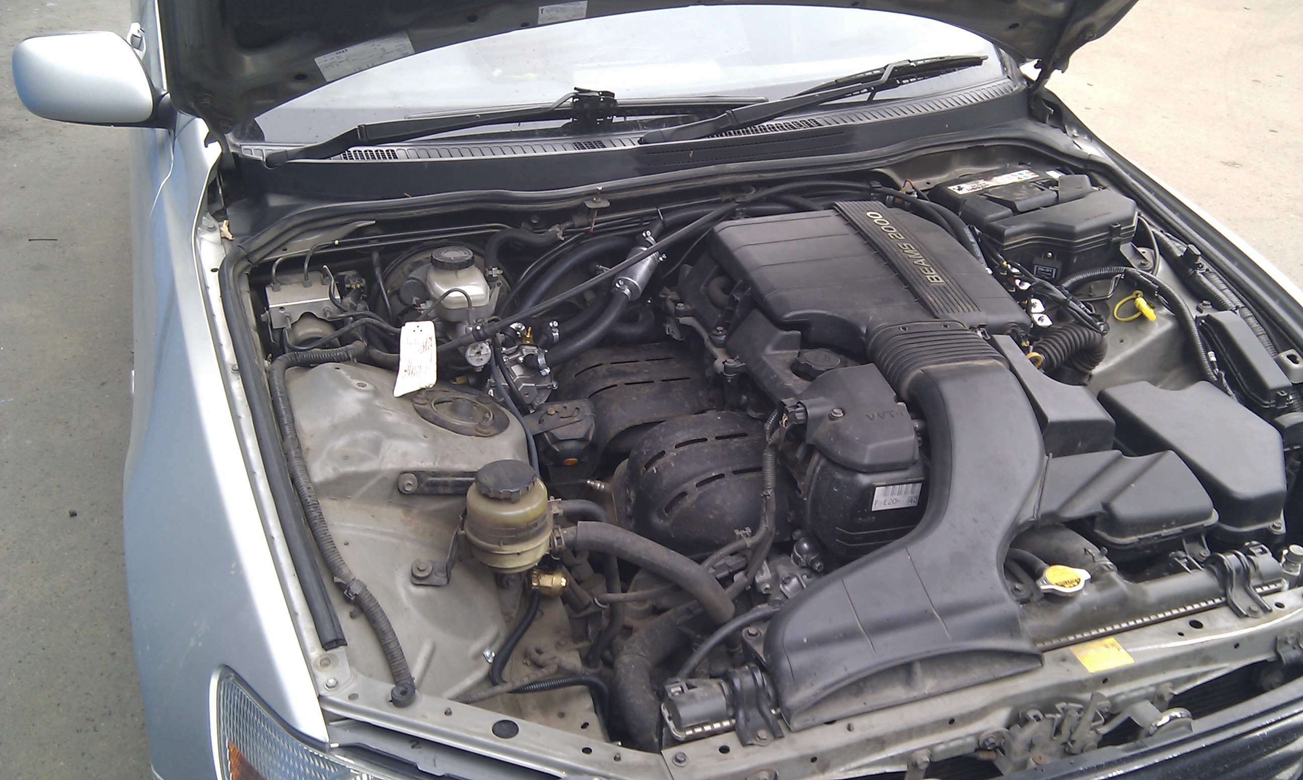

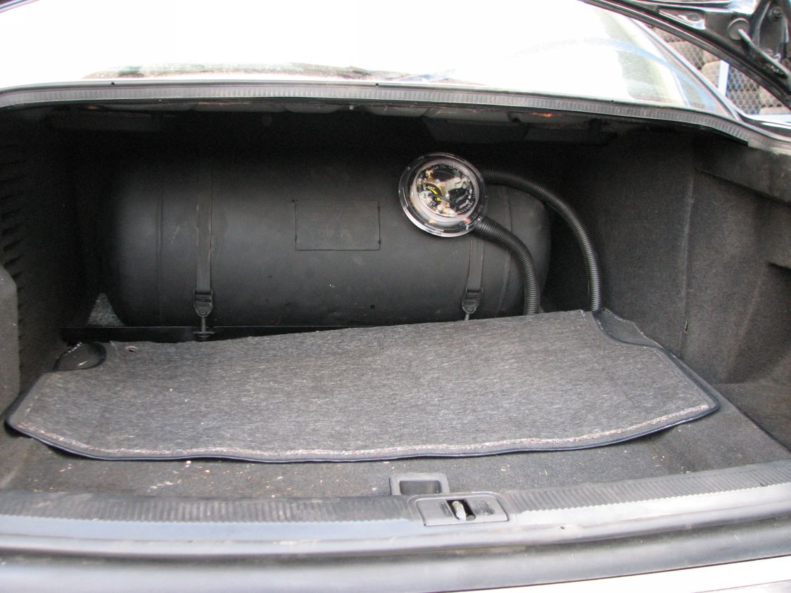

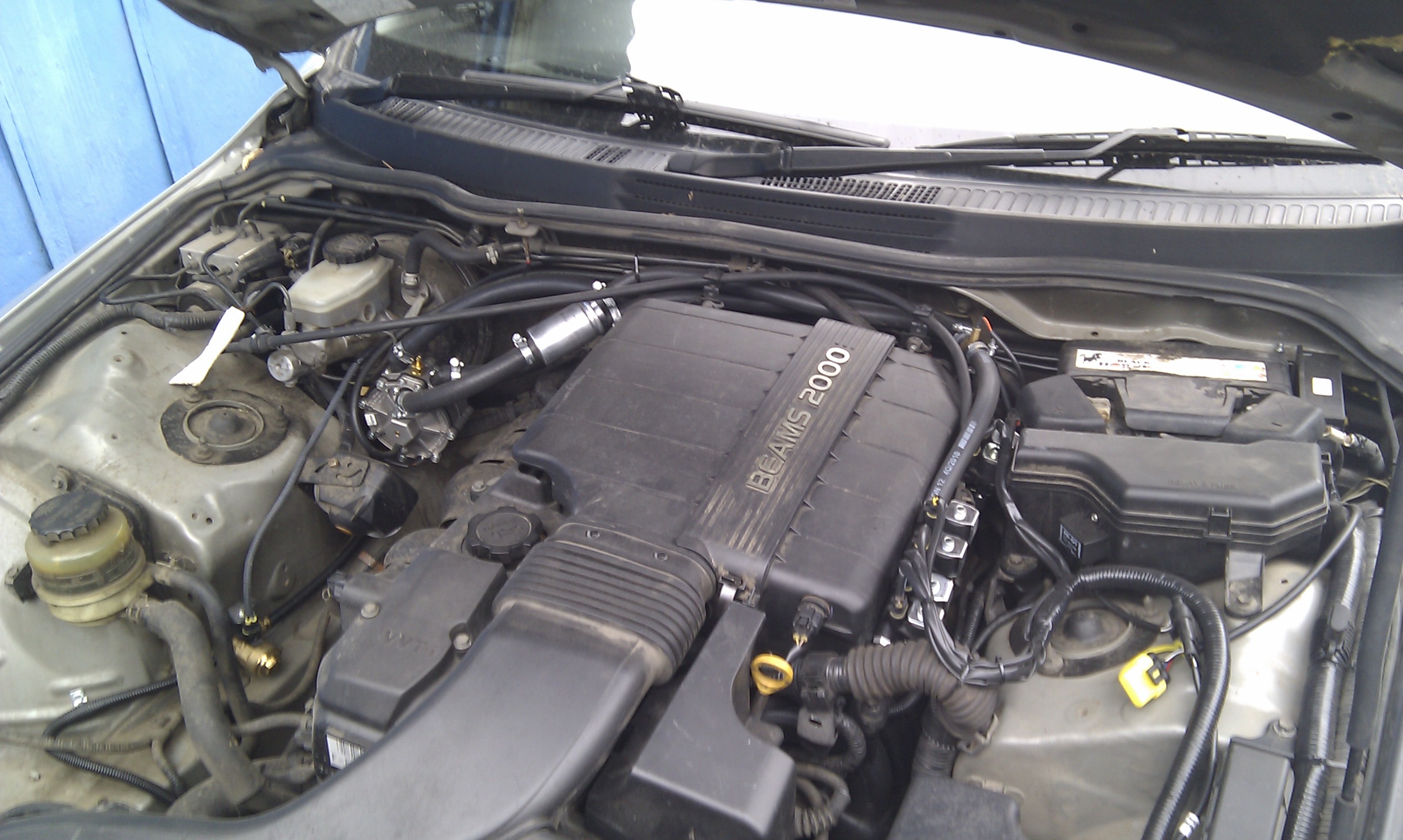

Установка газового оборудования на Лексус
ГБО и Lexus
Установка ГБО на Лексус

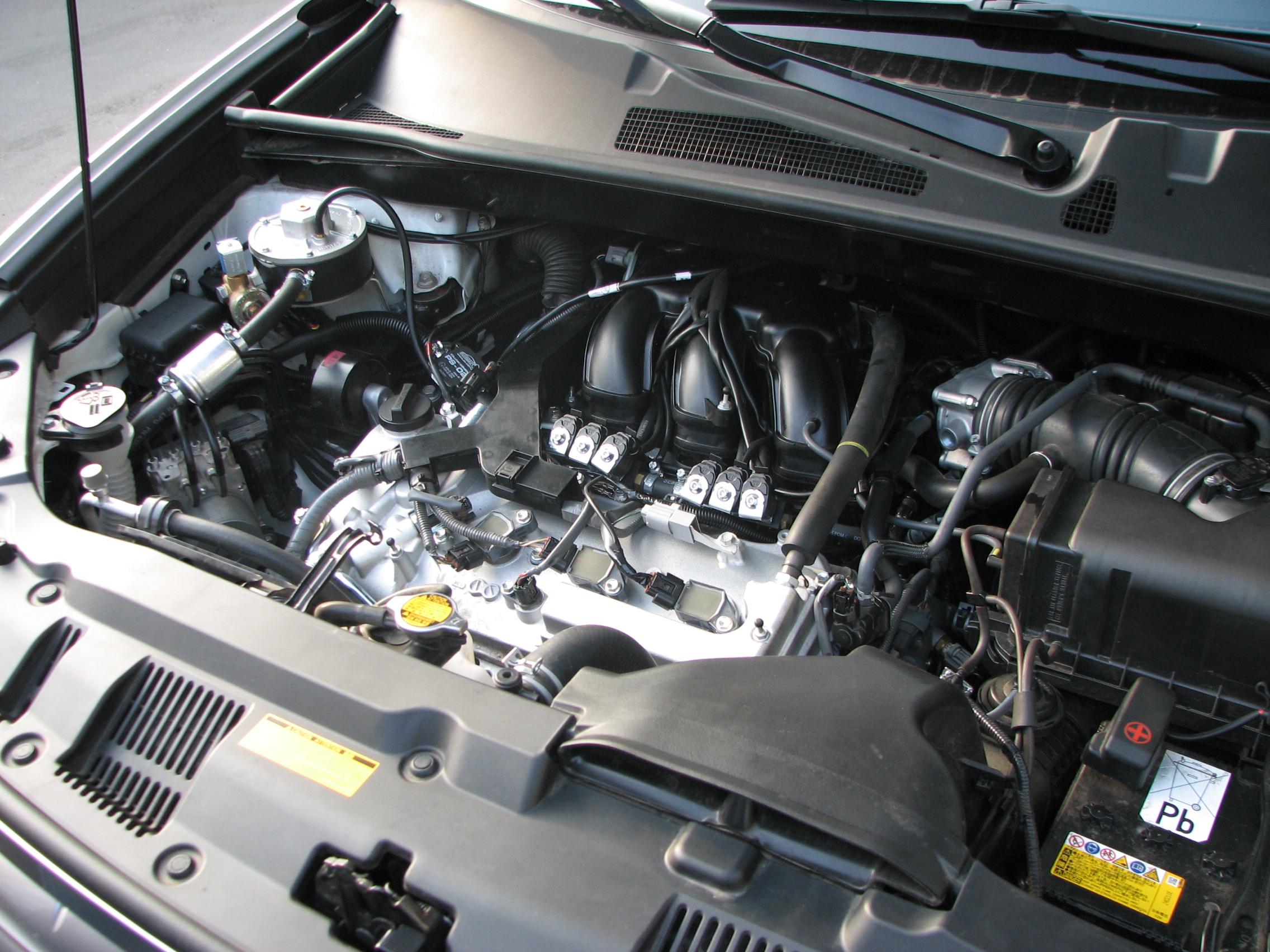

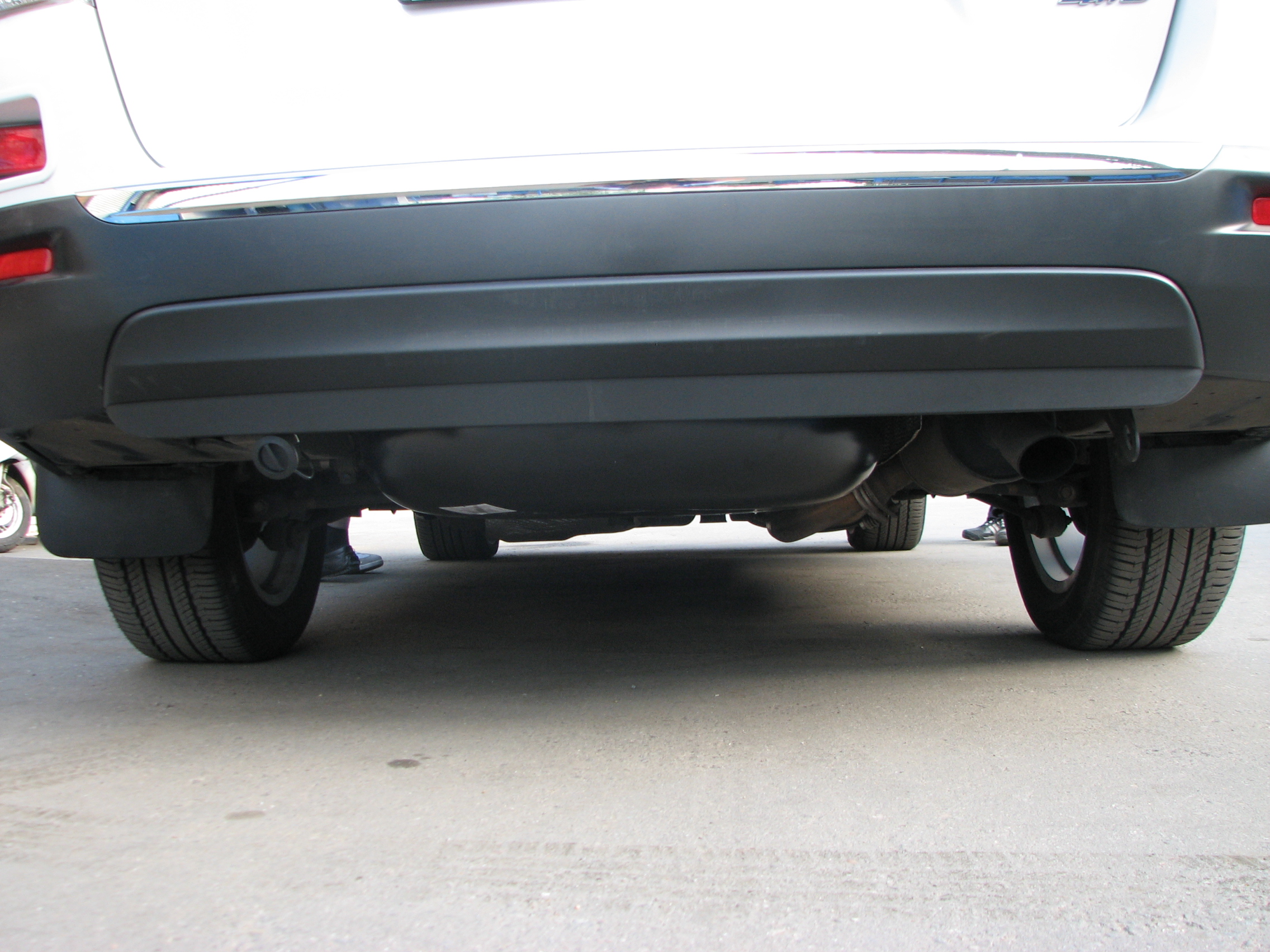

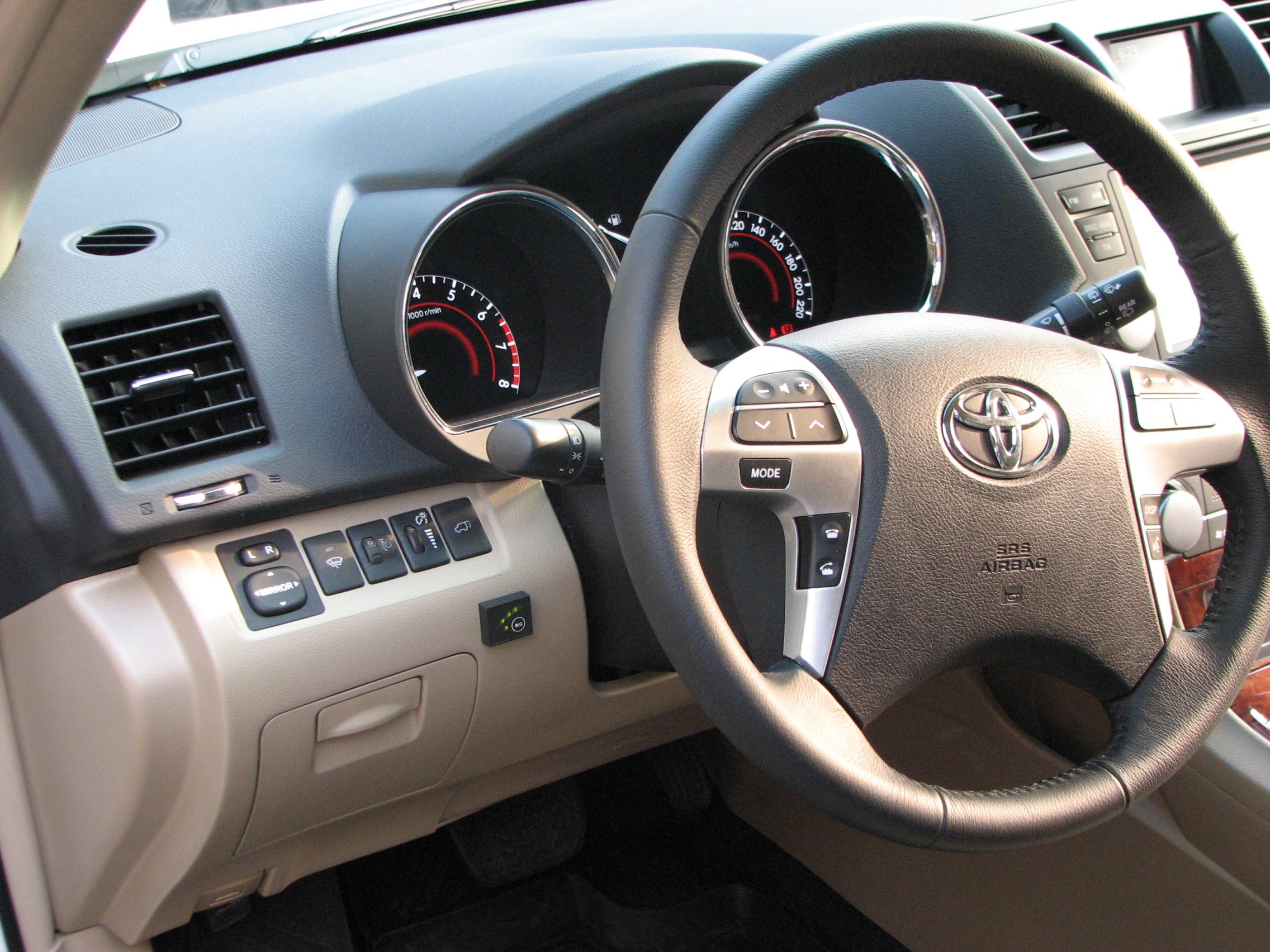

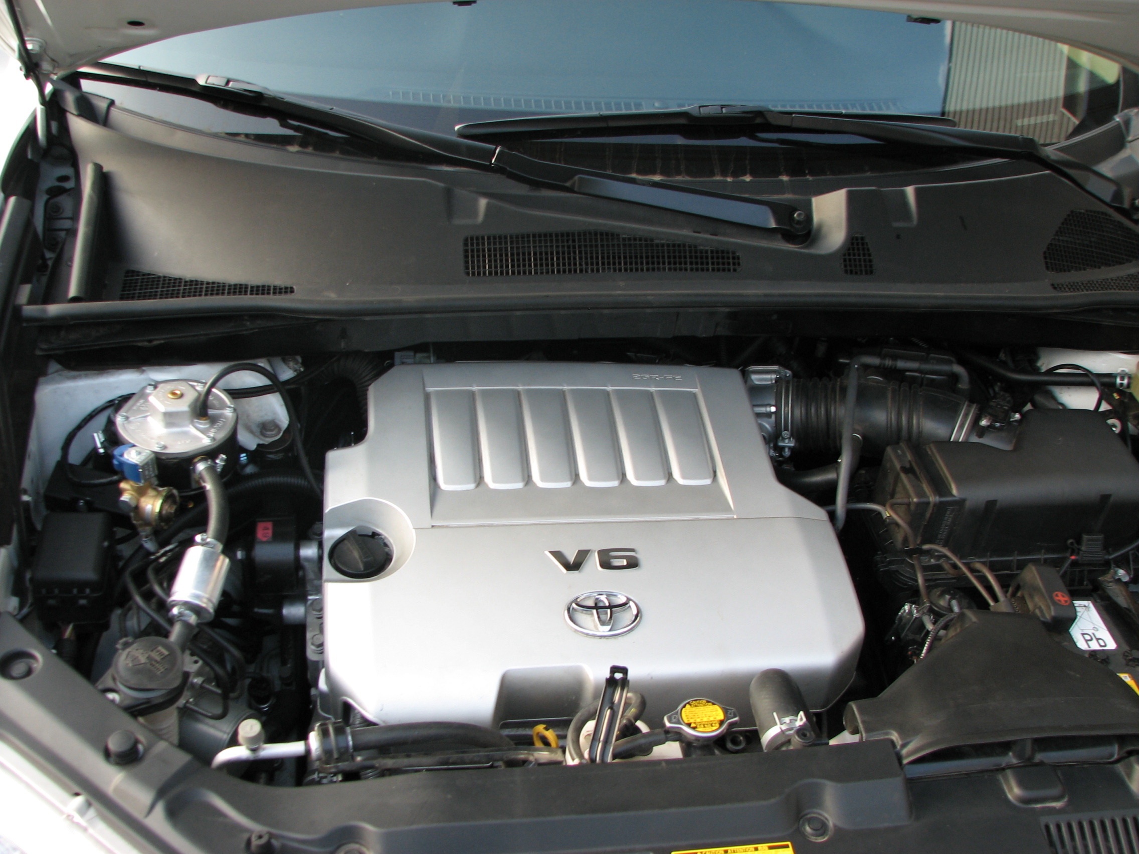

Газовое оборудование на Toyota Highlander 2011 г. Пробег 1500 км
ГБО на Тойоту HIGHLANDER
Вид без крышки
Кнопка переключения ГБО
Баллон Stako 83 литра
Красавица

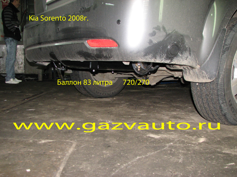

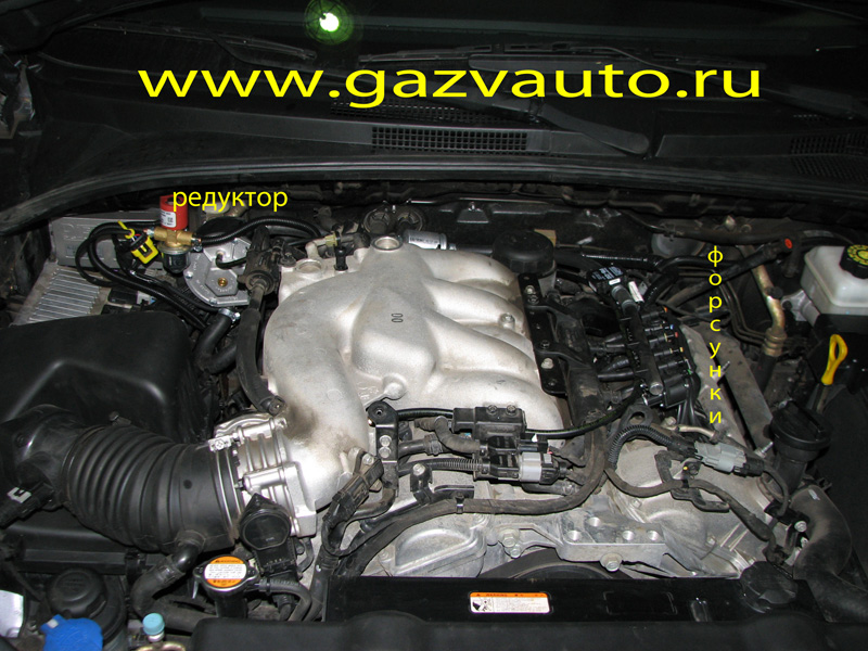

Сообщение ww Пт сен 09, 2011 10:29 pm

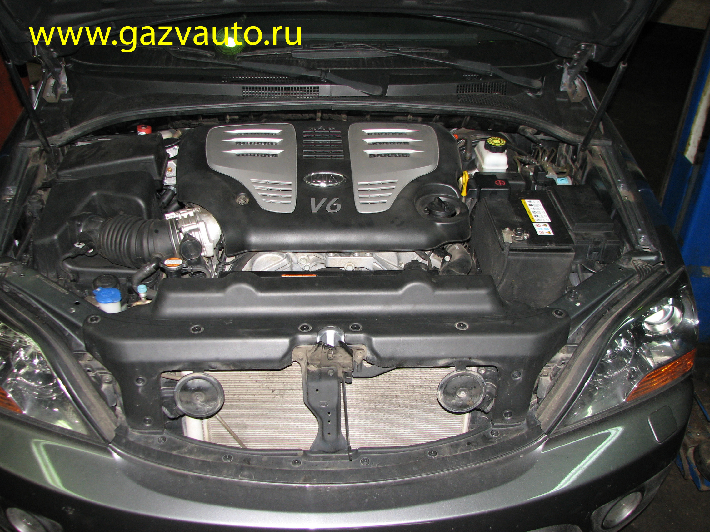

Киа Соренто 3.3 2008года
Установлено газовое оборудование Digitronic c ,95 литров
Баллон 95 литров на фото описка)))
ГБО на Киа Соренто
.jpg
Газовое оборудование на Киа Соренто
ГБО Киа Соренто
