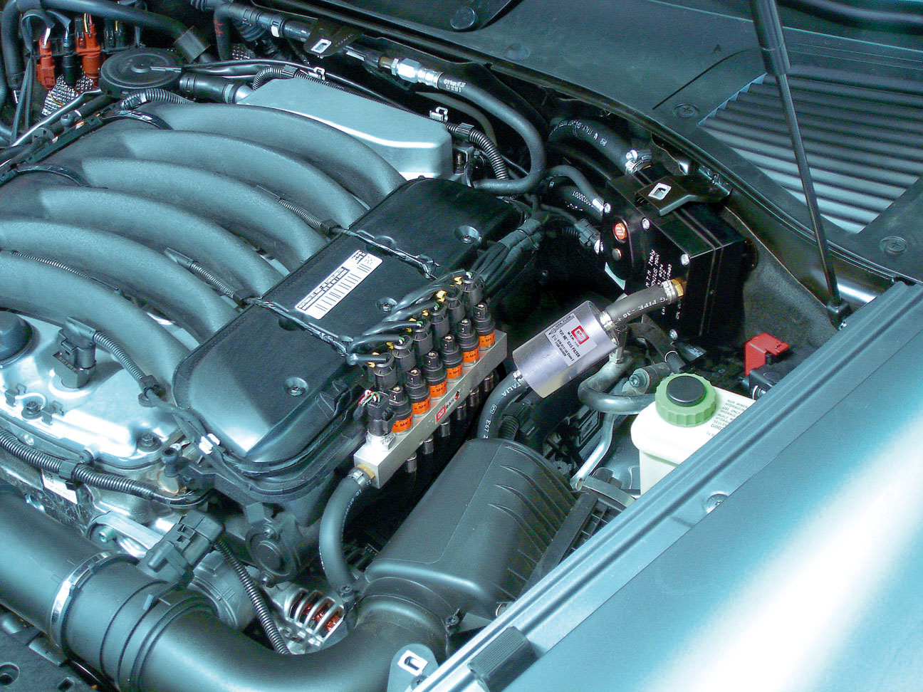

ФОЛЬКСВАГЕН ТУАРЕГ Объем 3200 220 л/с
Установленно газовое оборудование Digitronic
Два редуктора LOVATO давление 1.06 Бар
Бензин 2.2-2.4 м/с
Газ 3.9-4.1 м/с
Баллон 42 литра вместо запаски, можно поставить и цилиндр до 100 литров
Газ подводили через трубки.

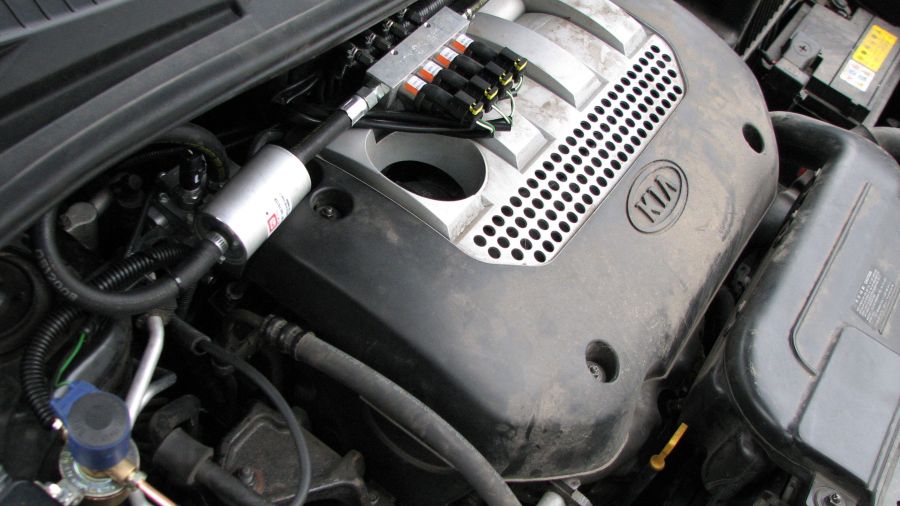

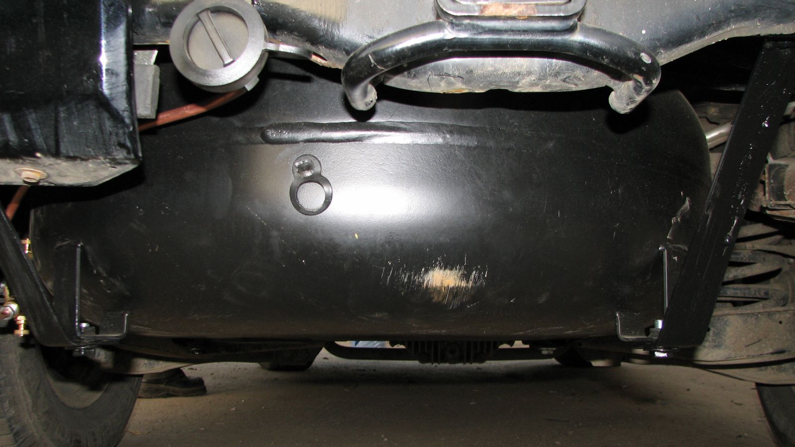

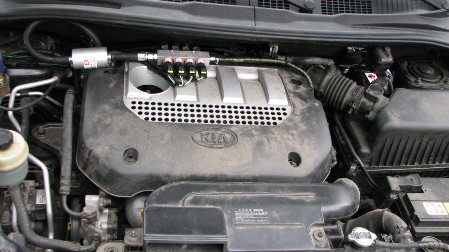

КИА КАРЕНС Установленна система распределенного впрыска BRC SEQUENT 24
Баллон 60 литров

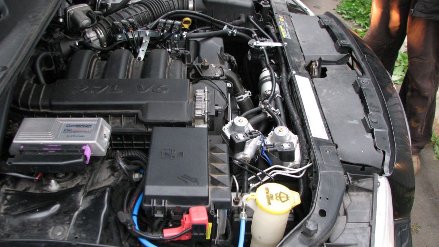

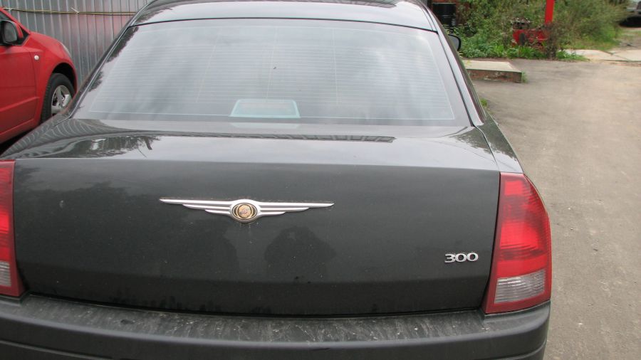

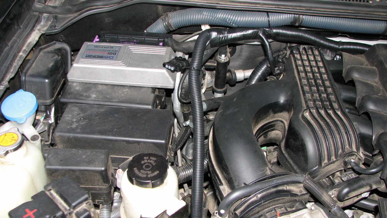

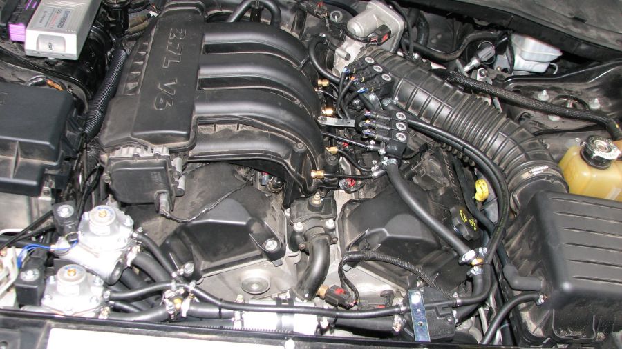

Крайслер 300 Установленно газовое оборудование Digitronic

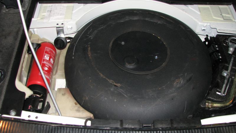

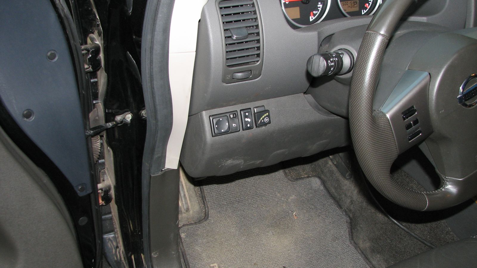

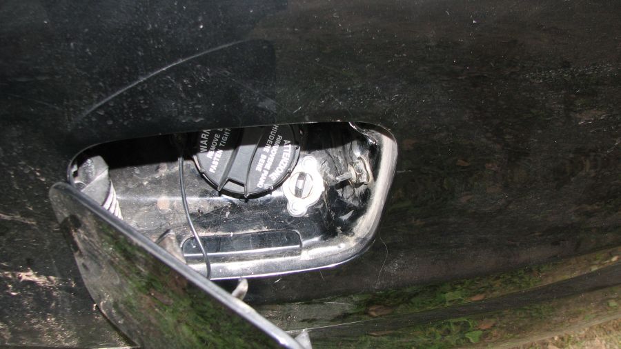

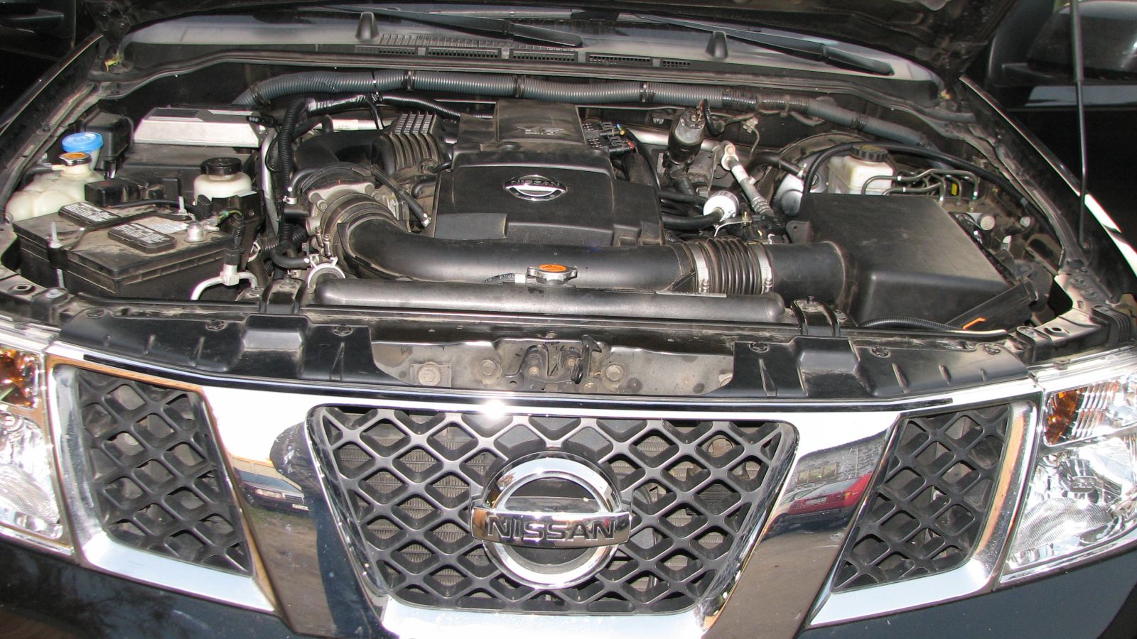

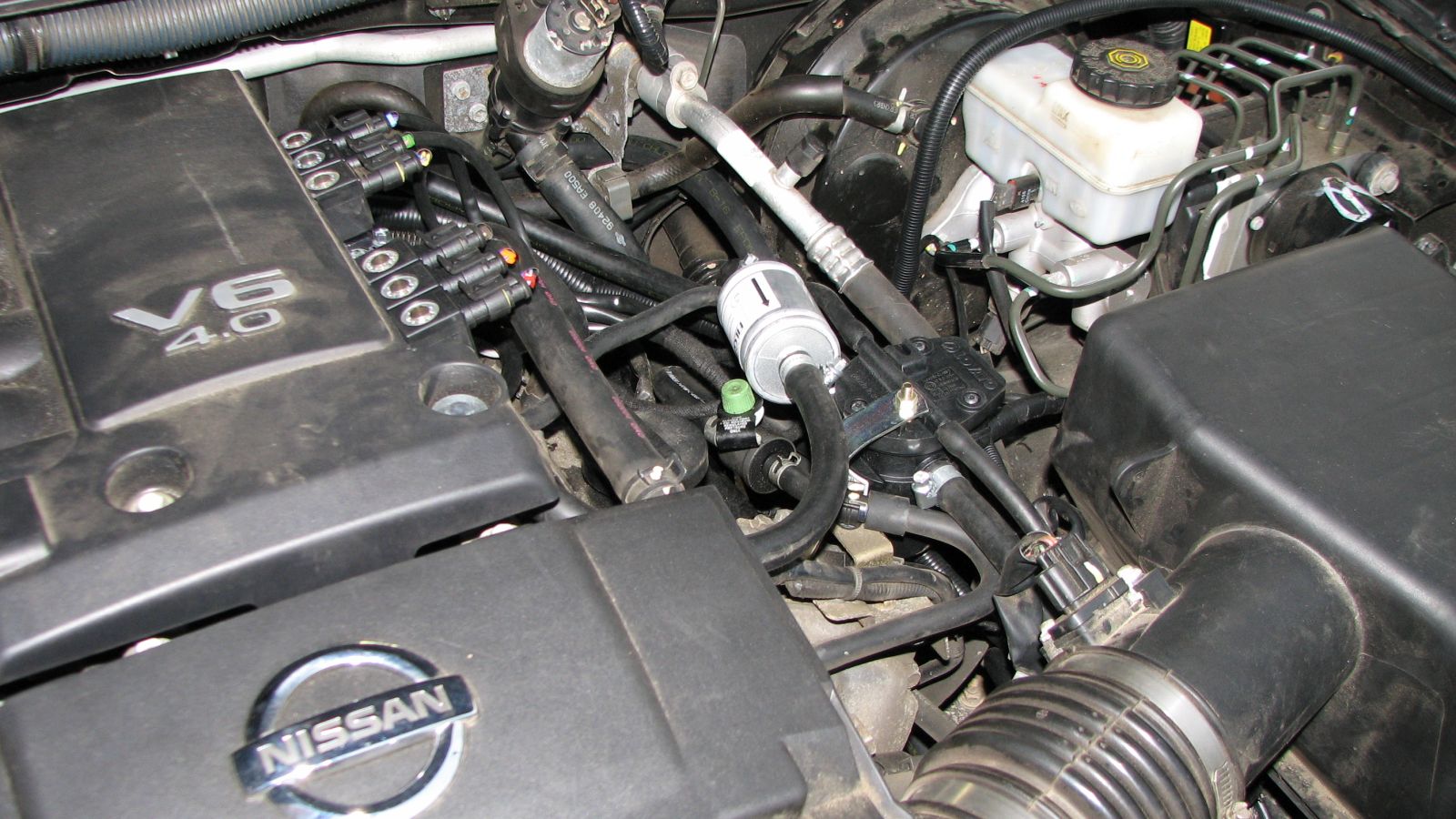

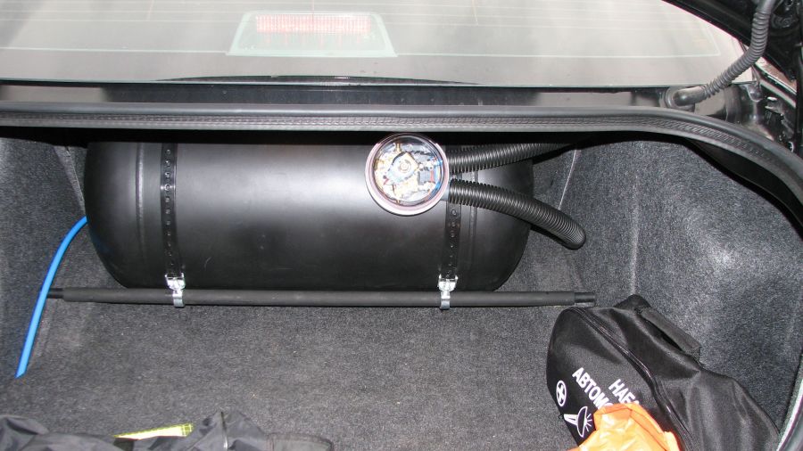

НИССАН ПАТФАЙНДЕР 2004 г. 4000 литра 270 л/с
Два редуктора LOVATO давление 1.0 Бар
Форсунки 2.5 мм LOVATO
Баллон тор вместо запаски 95 литров
Время бензина 2.6-2.7 м/с
Время газа 4.8-4.9 м/с
Полет нормальный ))

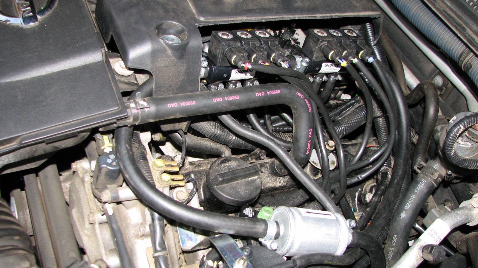

Кнопка правей смотрелась бы лучше, но желание клиента закон
Пришлось подрезать крышку
Второй редуктор под воздушным фильтром

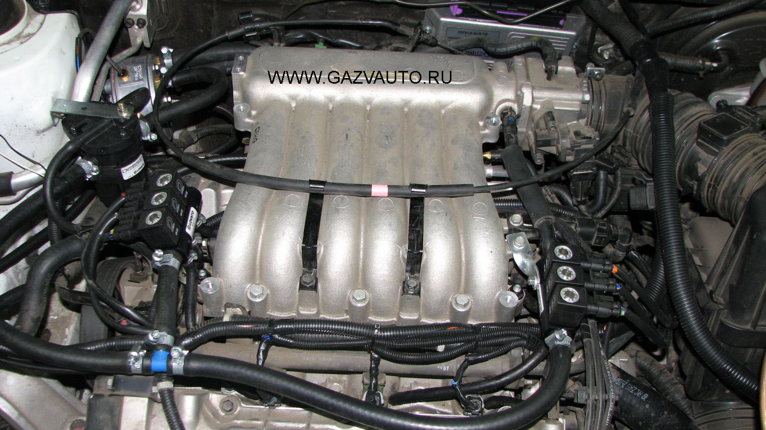

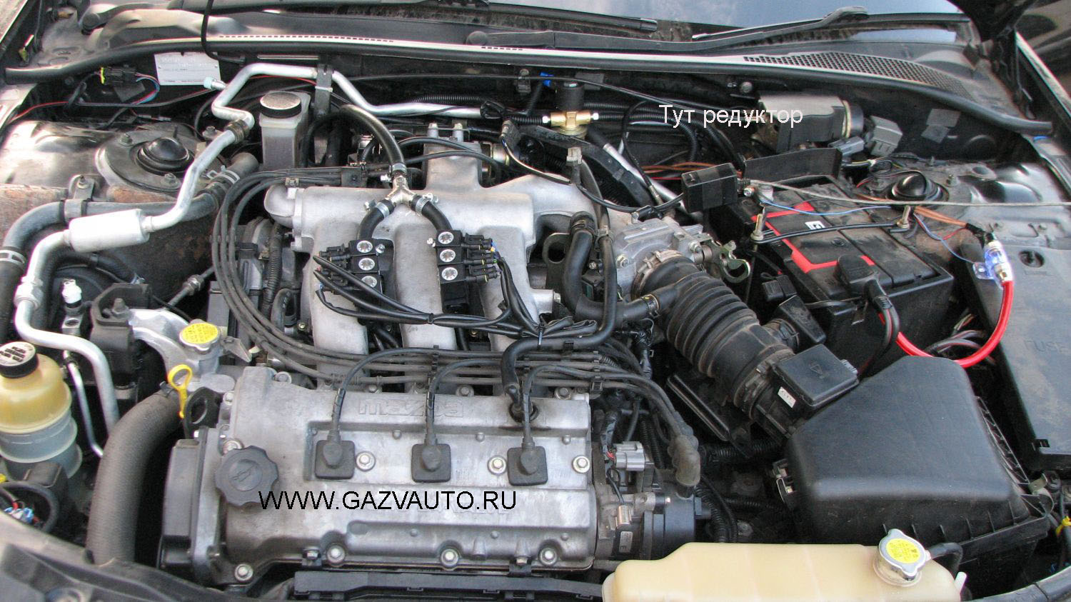

Мазда Милления 2.5 200 л/с
Редуктор Сурер Zavoli Давление 1.2 Бар
Форсунки 2.0 мм LOVATO
Бензин 2.7 -2.8 м/с
Газ 4.7-4.8 м/с

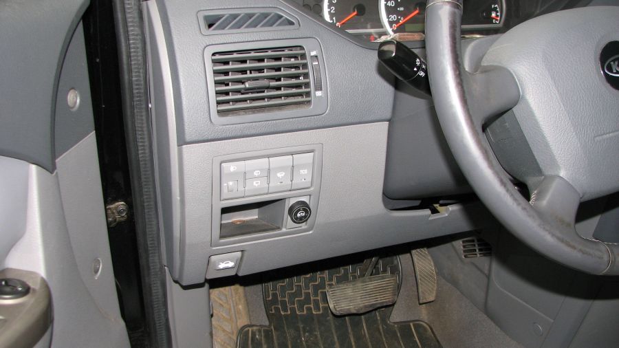

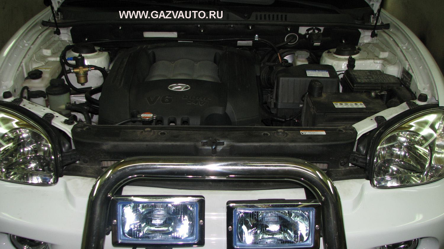

Хундай Сантафе

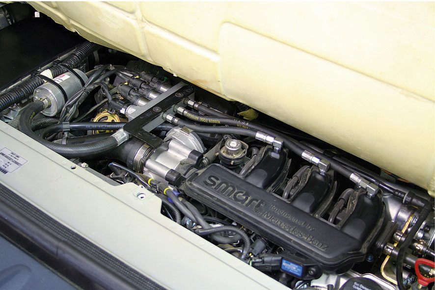

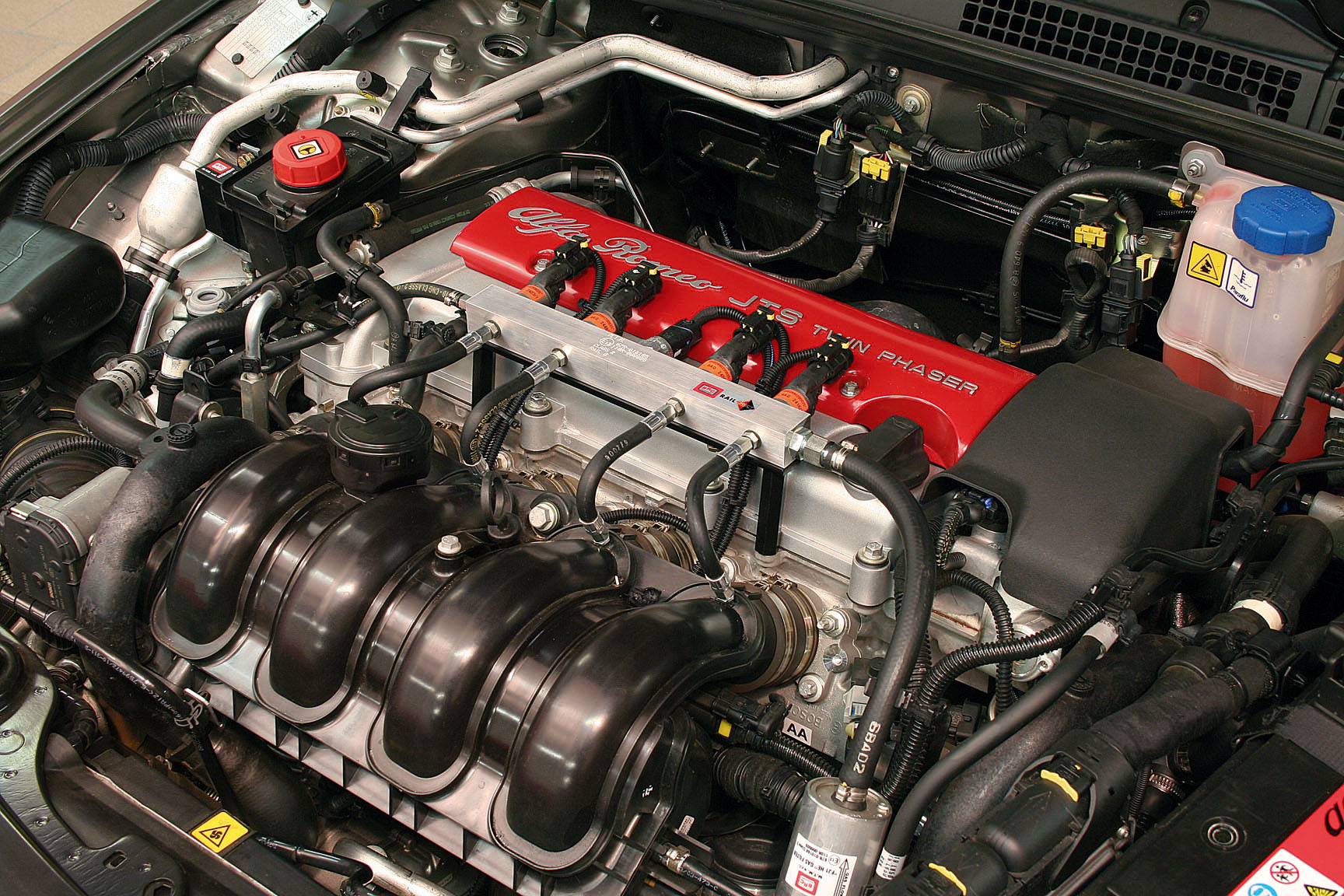

Еще куча фотографий с BRC
с форсунками Keihn

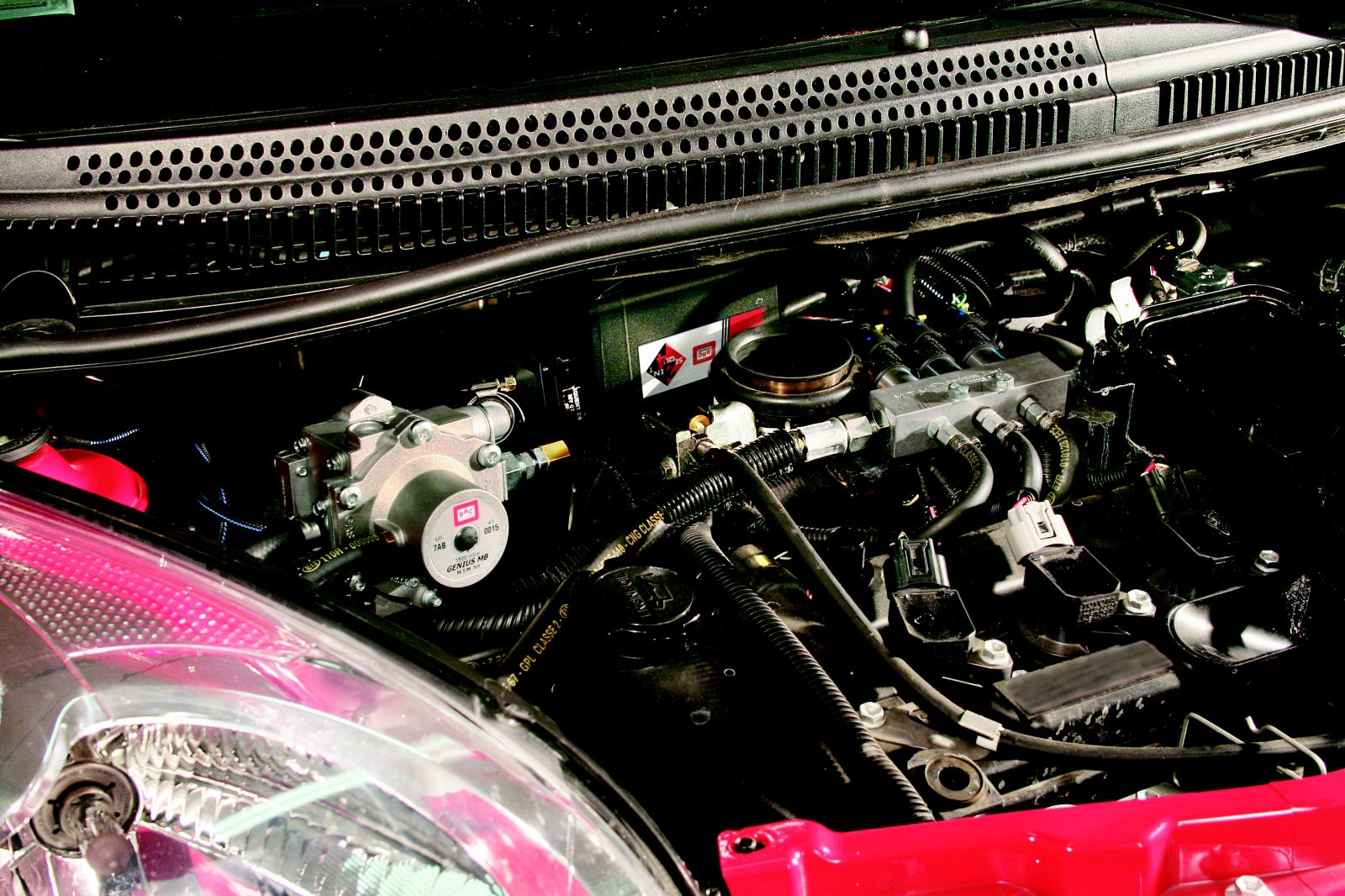

CitroenC1

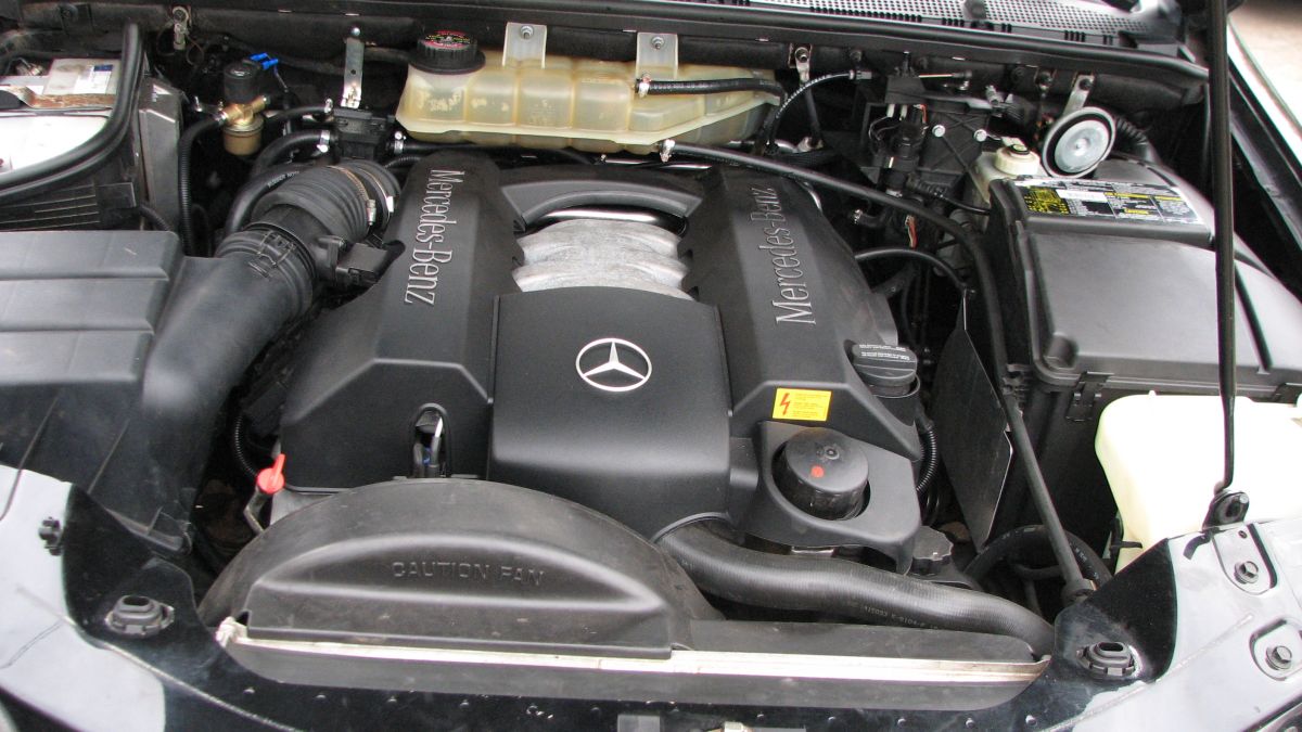

Мерседес ML 320
Редуктор Супер Zavoli Давление 1.3 Бар
Форсунки Lovato 2.0 мм
Время бензина 3.5-3.6 м/с
Время газа 4.9-5.1 м/с
Клапан BRC 8мм
Баллон снизу 50 литров

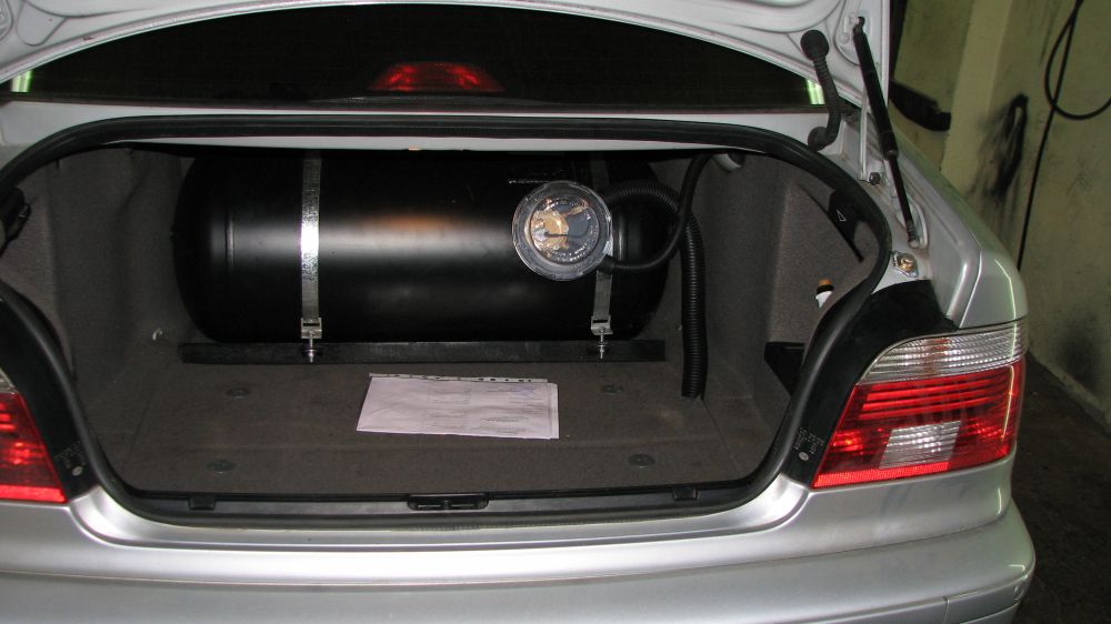

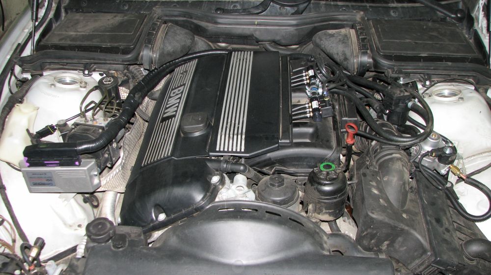

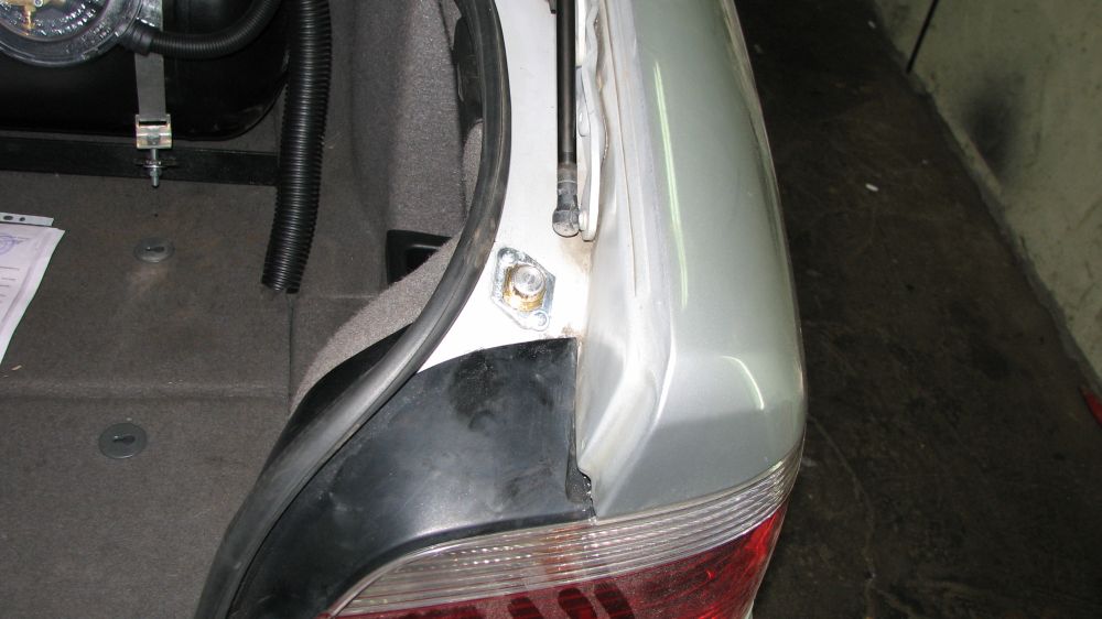

BMW 525 190 л/с
Редуктор Lovato c грелкой )) Давление 1.0
Бензин 2.7-2.8 м/с
Газ 4.6-4.7 м/с
Баллон 80 литров
Форсунки Lovato 2.1 мм
